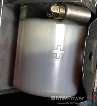

15 Nov 2018, 20:29:15 @citrons1 rakstīja:
Līmenis pa zemu ne? Laikam atradu kāpēc mans E61 bagāžieka vāks nenāk līdz galam vaļā kā līdz šim..
[Skatīt hidroliskās eļļas līmeni foto]
Varbūt kādam ir no neejoša sūkņa palikusi šī eļļa un var man pārdot?
E-parts.lv atradu ''remkomplektu''pa 91euro Links uz E-parts katalogu
Iegooglejot šo remkomplektu rādas:
Bet vai tiešām tās ''skrūvītes''kas nāk līdzi ir tik ļoti vajadzīhas pie eļļas papildināšanas?
Vai pietiktu ja dabūtu trūkstošos Mililitrus un pats pielietu?
Līmenis ir stipri par maz. Pēc līmeņa vajadzētu arī skrūvi ar blīvi nomainīt.

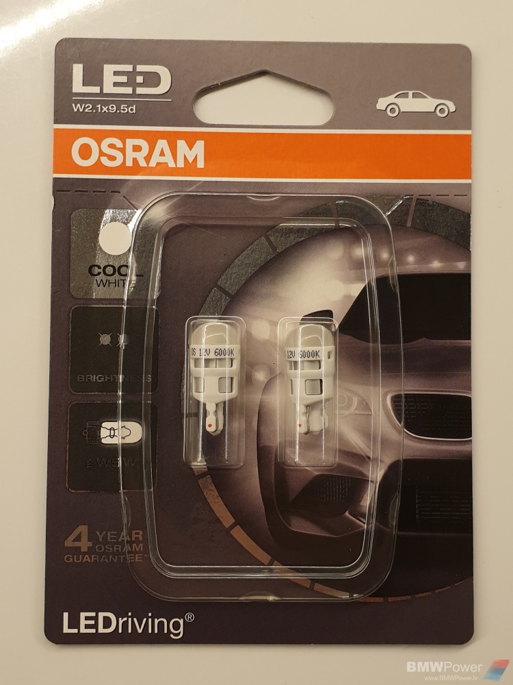

W5W ir šādas
Paņēmu tepat bixenon.lv, ceņiks @ebay/aliexpress apmēram tāds pats plus jāgaida. Es paņēmu 6x griestos un divas kājām. Vēlāk būs jānomaina vēl 6x.
Par kārbu, ja tikai 15km tad nav stress. Nobrauc vismaz kādus 300km lai kaut cik adoptējas jamā.
[ Šo ziņu laboja Angelz, 15 Nov 2018, 21:52:54 ]

15 Nov 2018, 21:40:32 @Angelz rakstīja:
W5W ir šādas
Arī sapirkšu šādas, plus vēl bagūzim. Atpakaļgaitai arī gribētu kko no LEDa.

15 Nov 2018, 21:59:18 @Angelz rakstīja:
15 Nov 2018, 21:52:51 @Ruudis rakstīja:
Nu cerams adaptēsies un būs viss čukū, citādi vitrans dabūs atpakaļ uz garantijas remontu.
Nedaudz smieklīgi ir tas, ka garantijas lapelē teikts, ka nedrīkstot neko vilkt. Wtf?
Pirmos 1k stress nav vēlams.
Bagāžnieka nodalījumā un numura apgaismojums man ir BMW OEM led.
Atpakaļgaitai iemetot led, kļūdu nemetīs? Protams neiet runa par 2eur vērtu ēbaj variantu.
Sievas e39 numurā ieliku osram salona apgaismojuma ledus, viss čiki piki jau pusotru gadu

15 Nov 2018, 22:05:49 @Ruudis rakstīja:
Jākodē gaismas bloks tad nemetīs.

15. Nov 2018, 22:41 #3728
Kopš: 17. May 2002
Ziņojumi: 2893
Jap.
Vizuāli šeit piemērs ar ok līmeni.
[ Šo ziņu laboja Angelz, 15 Nov 2018, 22:44:31 ]

15 Nov 2018, 22:45:23 @citrons1 rakstīja:
@Angelz , varbūt zini kur dabūt to eļļu? Varbūt intercars vai apemotors to tirgo zem kautkāda nosaukuma vai koda Neticu ka pa 91eur jāpērk 200mililitri eļļas no e-partiem
Es rīt apskatīšos un uzrakstīšu tev.
Nav nav, tas komplekts kaut kādi 70eur maksā
