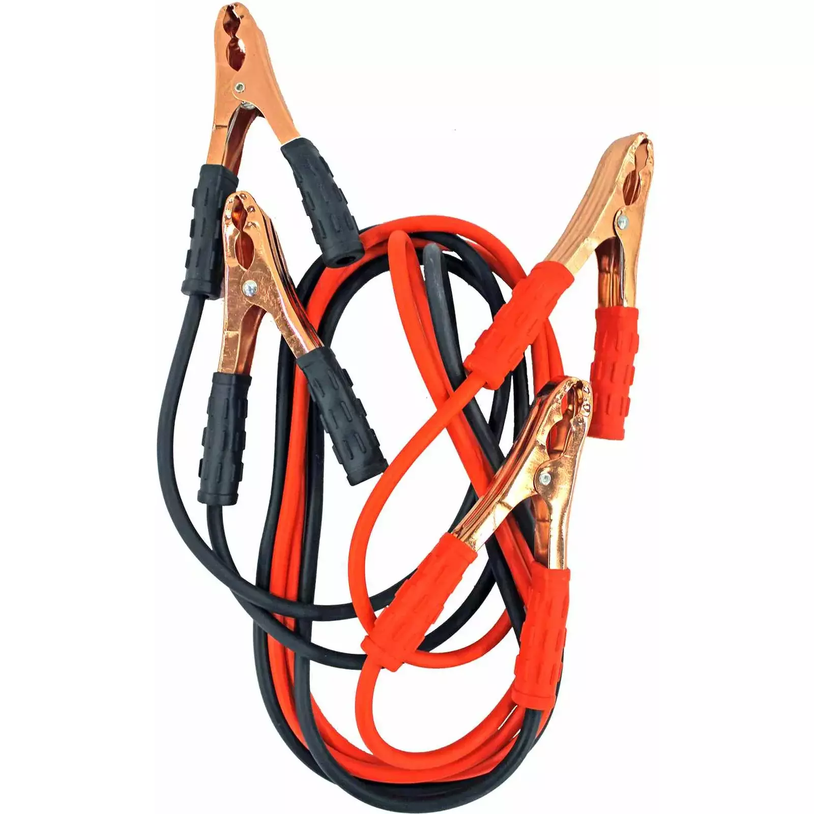

Ja nemākam vai negribam uztaisīt paši normāla šķērsgriezuma vadus ar labām klemmēm, tad nopērciet kravas auto speciāli paredzētos. Lēti nebūs, bet arī lielveikala lētie nepalīdzēs.

Man jau likās ka tādus vadus pērk tikai mājsaimnieces,bet nē,arī elektrības guru,kuram nu būtu jābūt sapratnei gan par šķērgriezumu gan par krokodilu sakodiena spēku,lai labs kontakts,bildē paši lētakie vadi kas var vispār būt vadi

Tas, ko es jums/gruutgalviishiem meegjinaaju ieskaidrot - shie ''vadi'' ir biistami, neatbilst nekaadiem standartiem. Iespeejams, ka teema bija par sarezgjiitu.

krokodīli ir pavisam citi, pēc bildes var arī redzēt, ka izgatavoti kvalitatīvāk

Lai nebuutu tikai tuksha dirshana - savulaik savam 60A barotaajam samargoju 24mm2 [ja pareizi atceros] 5m garus vadus [klemmes, btw, labas un vadu arii - Autostartaa pirku] ar voltage feedback. Izmaksaaja ap 200 naudaam. Ja par teemu - esmu kapeikpisejs: paraadiet savus krutaakos vadus

11 Feb 2026, 21:26:21 @uldens1 rakstīja:
Normāli vadi. Gadus padsmit atpakaļ tieši tādus nopirku depo. kādi 3 auto ir pielaisti un pat nekas nav domājis kust labi, labi tie bija normāli auto, kur tikai aķis beigts un piešķīlās uz pirmo.

jā,tev taisnība,kaspiča vadi ir pa 2 eiro dārgāki

fāterim ir paštaisīti vadi, šķersgriezumu precīzu nepateikšu, bet vadi ir Pirelli, jā, tie paši, kas riepas ražo. diametrs vadiem kopā ar izolāciju varētu būt rādītājpirksta resnumā, spailes vēl no padomju laikiem. nekad nekas nav kusis vai dedzis, cik nu atceros. vadiem kādi gadi 20+ varētu būt.

Uldeen, piedod, bet tavas smadzenes nespeej saprast sarezgjiito teemu, par kuru es meegjinu runaat.
Nesatraucies, es vadus sev samargoshu.
Es runaaju par tiem 99.9% cilveeku, kas shaadus ''vadus'' peerk DUS. Un peerk taapeec, ka vienaa briidii iestaajaas cheepee.
Un arii man, godiigi sakot, nav pilns komplekts dzineeja kapitaalaa remonta izveikshanai liidzi.
Ir kaut kaads kompresors, kaut kaadi diegi riepu laapiishanai, bet - nav man ne rezerves rata, ne paceelaaja, ne ritenju atsleegas. Nu, nav.
Jaa, juus esiet kapeikpiseeji, sen jau ija laiks saakt lepoties ar to!

jaa, man arii taadi bija. cieti, resni, smagi. Kaut kur padirsaas. Bet, ne par to ir staasts!
Es runaaju par teemu - shie vadi ir ar viegli uzliesmojoshu izolaaciju. Vadu dziislas - nevis varsh, bet djosnijs sakauseejums, kas deG kaa briinumsveciite! Es runaaju par teemu - shie vadi ir BIISTAMI!
Un DUS tipiski ir vieni vien vadi. 13.99. Gribi njem, negribi - stibii taalaak.
