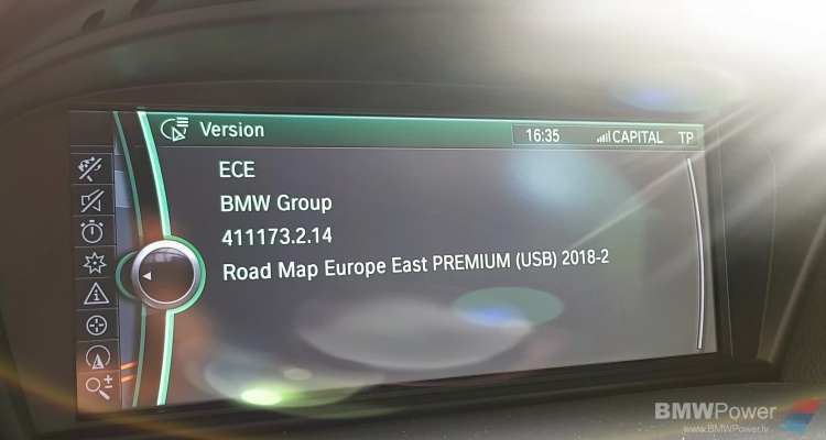

BMW E un F sērijas CIC vienas fleškas versija 2018-2 Premium Europa East un West
[ Šo ziņu laboja Angelz, 25 Jul 2018, 23:15:53 ]
