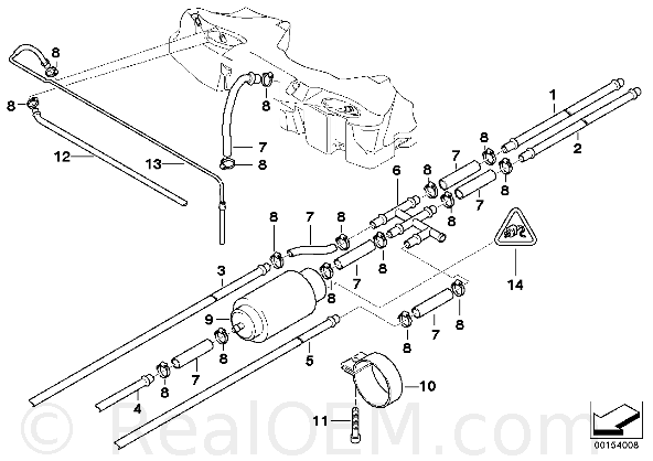

uksits
15. Jan 2013, 15:48 #3374
Kopš: 23. Jan 2006
Ziņojumi: 17701
Braucu ar: V8 diesel
Kads zin kur lai mekle 12v pie detalas nr 9 pielieku testeri pie ieslegtas aizdedzes klusums
mozs relejs ir kautkadi gaisi zali divi vienadi bagaznieks mozs tie pie vainas?
530d
[ Šo ziņu laboja uksits, 15 Jan 2013, 15:49:09 ]
