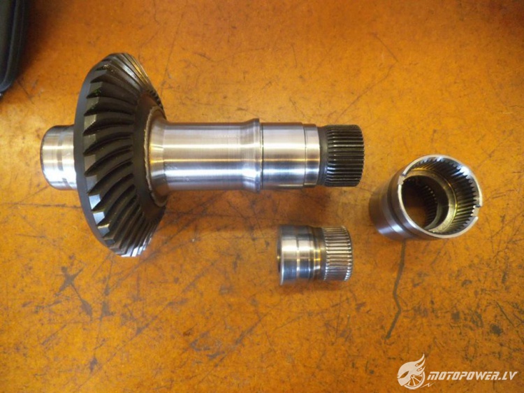

tantes pieturā runā,ka xc90 ir problēmas ar haldex muftu,rauj nost šlices
un saka ka gandrīz visi xc70/xc90 esot fwd atrast dzīvu awd esot neiespējami!?
mēdz norauties, bet maksā bez darba mufta 150 eur. vairāk mirst Haldex sūkņi (350 eur jauns, 150 restaurējot) no reālajiem 500k nobraukumiem + XC90 zog Haldex blokus un xenon lukturus
šitie awd nekas lēts nav un saplīst tur ir kam, jo gadi jau, labāk nestātīšu cik kas maksā...
Runa laikam iet par šo te pasākumu:
Dažus tādus esmu restaurējis
sadales kārbai var restaurēt šlices , cik maksā, garantija arī ir?
Parasti gan tam ieliktnim viss ir aprauts, pietiek to nomainīt.
Es daru tā - to daļu ar ārējām šlicēm izgatavoju no jauna, vecās no vārpstas virpoju nost, jaunās uzsēdinu un apvirpoju, pēc tam vēl drošībai apmetinu salaiduma vietu, šādā izpildījumā daži XC90 jau vairākus gadus brauc un nesūdzās, to uzmavu ar iekšējām šlicēm ,protams, pērkam jaunu, jo nemaksā kosmosu.
Šeit redzama vecā jau novirpotā šlicu daļa un jaunā piestiķētā.
Ņemu parasti par šādu prieku kādus 150 einārus.
