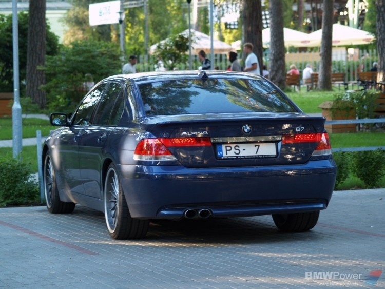

SpOrcMeN
23. Feb 2009, 11:23 #3141
Ziņojumi: 34090
Braucu ar: banderautomobili
ІБАШТЕ!!!!! ЗА УКРАЇНУ!!!!!!!
Нехай подохне суче плем’я!!!!

23 Feb 2009, 11:23:05 SpOrcMeN rakstīja:
Mitinas manuprat Jurmala, ljoti biezi redzu pie Vaivaru reh. centra
