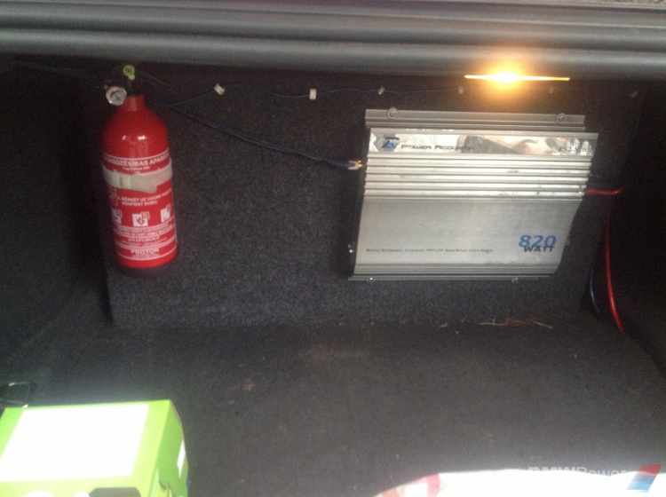

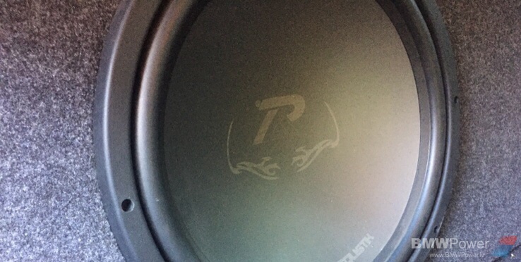

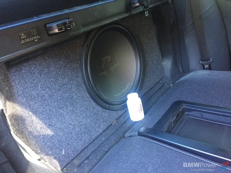

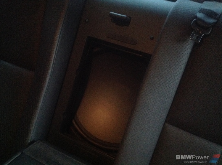

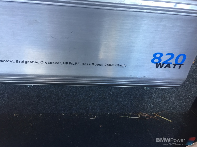

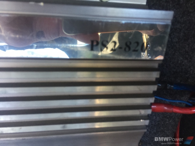

EOZ.LV
09. Jun 2018, 16:09 #3134
Kādam varbūt full setu ar subu, pastūzi, kasti, vadiem, iespēju pārbaudīt? Sakarā ar pilnīgu audio instelācijas maiņu un pārbūvi, varat dabūt šo speciāli priekš e60 izgatavotu kasti, kura neaizņem pat 20% bagāžnieka, drebina arī spoguļus
300€ PM viss kā jauns(gandrīz ) Iespējama demontāža un uzreiz pieslēgšana, pārdaugavā.
SSā vēl nav, ja būs tad dārgāk.
Izkratīs sirdi, tici man
