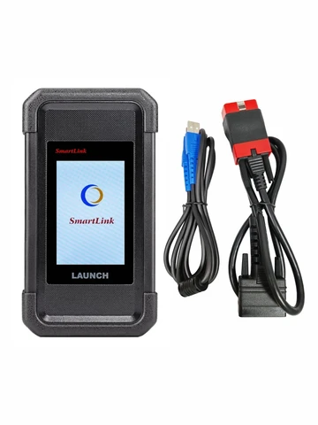

Launch SmartLink 2.0 ir universāls diagnostikas adapteris, kas ir saderīgs ar dažādām profesionālām programmām automašīnu diagnostikai un programmēšanai.
Lieliski darbojas gan ar vieglajām, gan ar kravas automašīnām.
Savietojamās programmas:
Xentry Passthru
Mercedes-Benz automašīnu diagnostikai, izmantojot J2534 standartu.
ODIS (Offboard Diagnostic Information System)
VAG grupas automašīnām: Volkswagen, Audi, Škoda, Seat.
SPS2 (Service Programming System)
General Motors automašīnu elektronisko moduļu programmēšanai.
Toyota Techstream
Toyota, Lexus un Scion automašīnu diagnostikai un programmēšanai.
Honda HDS (Honda Diagnostic System)
Honda un Acura automašīnu diagnostikai.
Volvo VIDA
Volvo automašīnu diagnostikai un programmēšanai.
Ford IDS/FDRS
Ford un Lincoln automašīnu diagnostikai un programmēšanai.
Subaru SSM4
Subaru automašīnu diagnostikai.
GM GDS2
General Motors automašīnu diagnostikai.
Chrysler WiTech 2.0
Chrysler, Dodge, Jeep un Fiat automašīnu diagnostikai.
Jaguar/Land Rover SDD
Jaguar un Land Rover automašīnu diagnostikai un programmēšanai.
Atbalstītie protokoli:
J2534
Standarts elektronisko vadības bloku programmēšanai un diagnostikai.
DoIP (Diagnostics over Internet Protocol)
Diagnostikai, izmantojot IP protokolu mūsdienu automašīnām.
CAN FD (Controller Area Network Flexible Data-Rate)
Uzlabota CAN protokola versija ar ātrāku datu pārraides ātrumu.
RP1210
Standarts komerctransporta un kravas automašīnu diagnostikai.
D-PDU API
Interfeiss piekļuvei automašīnu diagnostikas datiem.
Ja ir kādi jautājumi vai nepieciešama papildu informācija, droši jautājiet

Testa nolūkos ir vajadzīga kāda no Launch Pad sērijas planšetēm. Ja kādam ir lieka, ko aizdot, vai pārdot, lūdzu PrivateMesidž!
Šobrīd DoIP uz xdiag/diagzone/prodiag/xpro ir atkal uz pauzes iekārtām Thinkdiag2/Dbscar7/Smartlink un pārējiem mazajiem vci
Risinājums sekos turpmākā pusgada laikā.
!!!Neiekrist sludinājumu solījumos par tā atbalstu, jo realitātē tas nestrādā!!!
