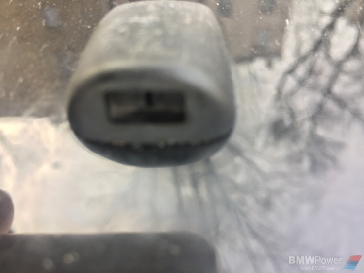

taatad, probleema - logu apmazgaashanas sisteema straadaa drankjiigi. pasazhiera puses loga aareejaa mala, ap 15 cm vnk netiek 'dasniegta' ar miizeejiem.
miizeeji nomainiti pret jauniem/OEM - bija doma: ja nu apkalkjojushies, taapeec nav miglas uz stikla.
runaaju ar veel paaris E60 laimigajiem iipasniekiem: storijs 1:1
Tajaa pat laikaa - choms pirms paaris dienaam redzeeja E61, kuram migla esot bijusi pa visu stiklu, mazgaaja ekselenti.
Slikti ir gan ar Statoil skjidrumiem, gan [choms saka, nav pamata neticeet] ar Maxinma/leetajiem.
jautaajums:
paaraak mazs spiediens?
nepareizi skjidrumi?
ir kaadam pieredzze?
Neesmu pētijis par e60, bet e39 sprauslas strūklas ir regulējamas un strūklai jābūt 4 noteiktos punktos, lai max efektīvi tīrītu stiklu. Punktus nosaka katram modelim atsevišķi veicot mērījumus uz stikla un ar punktiem atzīmējot noteiktās vietas, tad sprauslas kanālā ievieto speciālu izstrumentu, kurš regulē sprauslu vēlamajā virzienā. Pie viena arī pārbauda leņķi logu slotiņām un ja vajadzīgs, tad pieregulē (87,5 grādi)
Domāju, ka e60 būs kaut kas stipri līdzīgs
Ja tomēr nav regulējams, tad 100% ir kkāda cita fiška, būs jāpapēta dziļāk
Tev 3 strūklas pūš ārā?
nee, no katra suuda pa 2 struuklaam. it kaa tie punkti simetriski, abaam sprauslaam vienaadi, vienaa augstumaa.
tur jau tas staasts, E60 nereguleejaas! nav vairs taas bumbinjas pashaa plastmasas fignjaa..

Kaa saprotu,sprauslaas ir atsperiite un lodiite. Tie arii ir tie nagnjettelji. Tb,ja ir pietiekosh spiediens,iestaajas rezonanses process. Rezultaataa - sprausla smidzina,nevis lej.
Cp17,man domaat - vari doties atspeerdiit tos alja specus/reguleetaajus. Pie viena - paluugt jaunu sprauslu uzdemoleetaas vietaa
N53series
14. Feb 2018, 01:03 #2447
Kopš: 10. Apr 2017
Ziņojumi: 2891
nu taa, puikas un meitenes, iisais reports.
pareizi straadaajoshas sisteemas gadiijumaa katrs miizeejs izchuraa CHETRAS struuklas:
divas centraalaas, speeciigaakas;
2 maleejaas, tievaakas.
lieki piebilst - 99% gadiiijumu, kaa izskataas, maleejaas ir nomirushas...
p.s. un jaa, nekas tur nereguleejaas un nav reguleejams

gan sprauslas jaunas, gan suukniiti. tikai sprauslu mainja neliidzeeja.
suukniitis - 35 naudas [VDO]. vecais bija BMW/rizhinal, aciimredzot, spiediens par zemu.
veel - by default sietinjsh, kas teoreetiski var tikt uzstaadiits [baakaa, tieshi pirms suuknja], lielaakoties nav paredzeets [soglasno Realoem]. tb., taa probleema atkriit. nekaadu filtru pasakumam nav - gruzhi/kalkjis: viss aizseerina taas tievaakaas/maleejaas sprauslinjas. tb., liet parastu [kalkjainu] uudeni - nedrikst.

4 struuklas. Labaak var redzeet pie pashas sprauslas, vai tieshi uz stikla/peec putaam. maleejaas struuklinjas tievas, katrs siikums aizdirsiis taas sprauslas. uz stikla visas 4 traapa vienaa rindaa.

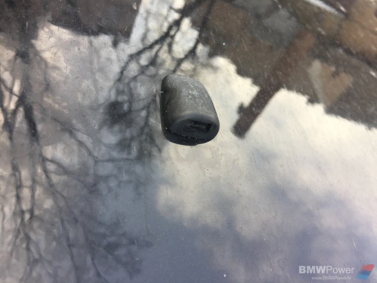

Man ir viena sprausla, nevis divas katrā mīzējā un veido mākoni.

OEM ir CHETRAS!
14. Feb 2018, 11:33 #2456
tad kāds pirms manis ir nomainījis, vai arī man no rūpnīcas kkas savādāk nāk, bet vismaz regulējas bet šaubos, ka vācietis bija kko mainījis, es esmu vienīgais saimnieks šim autiņam pēc DE mācītāja

Speciãli gãju bildět savu lüzni.
Ja tavs neizskatãs šãdi, tad gan jau vari regulět to china crap.
14. Feb 2018, 13:35 #2460
nevaru normāli nofočēt, bet šitāds
laikam no kkāda Xa
https://www.ebay.ie/itm/GENUINE-BMW-E88-X3-E83-...h=item3d2a65a736
