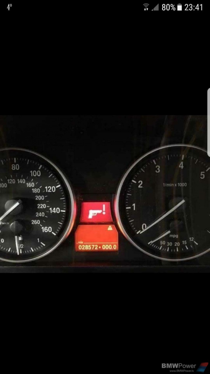

Izleca šitāds simbols, ko viņš nozīmē?
R_BERGS
12. Feb 2018, 14:15 #2422
Kopš: 15. Nov 2007
Ziņojumi: 16591
Forsunkām pisec
Tagad ej un nošaujies
