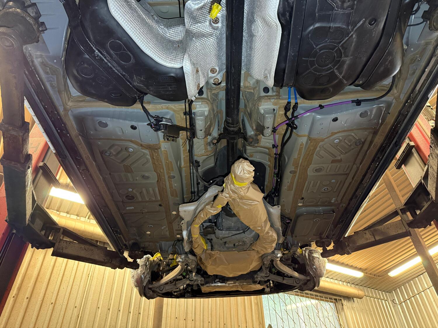

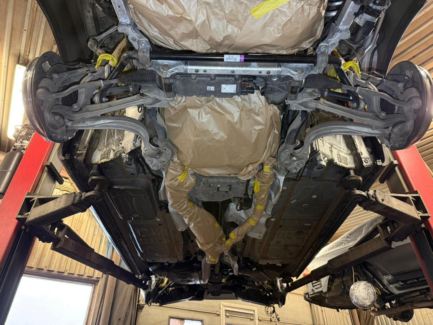

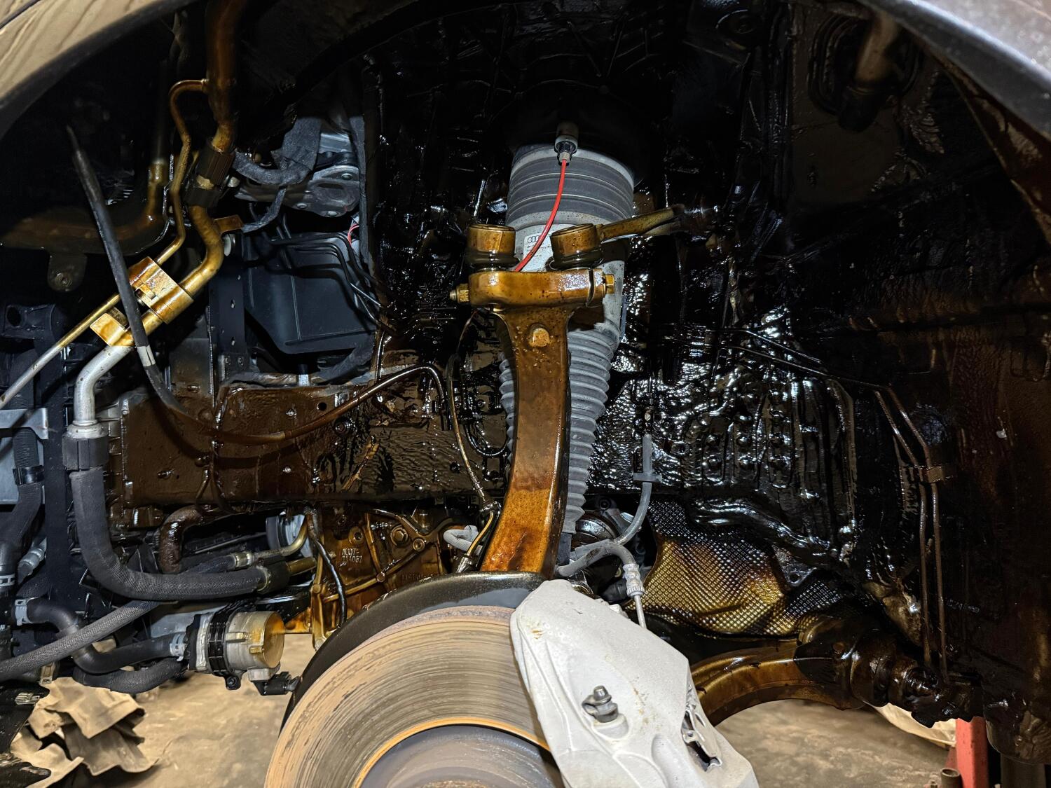

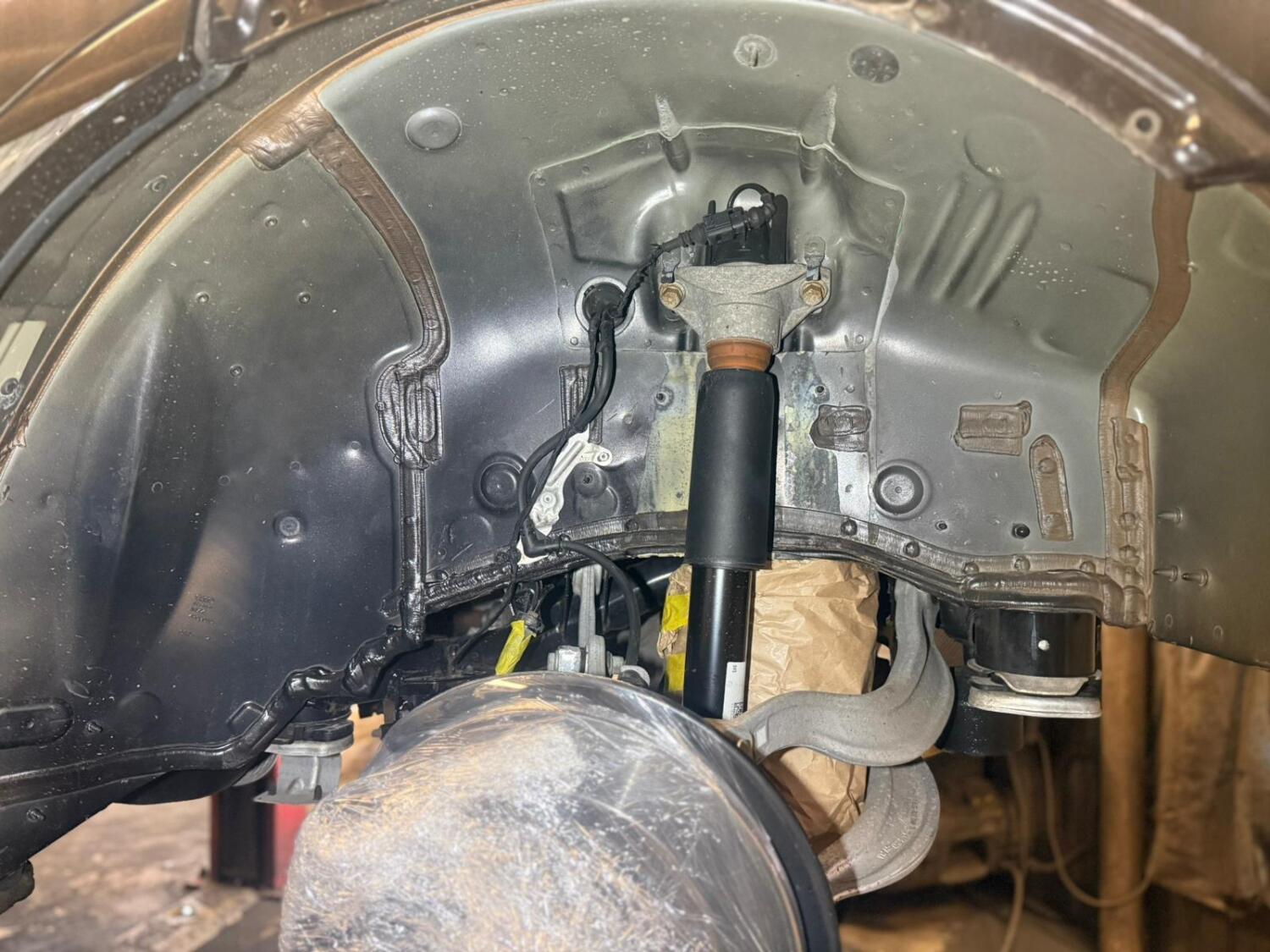

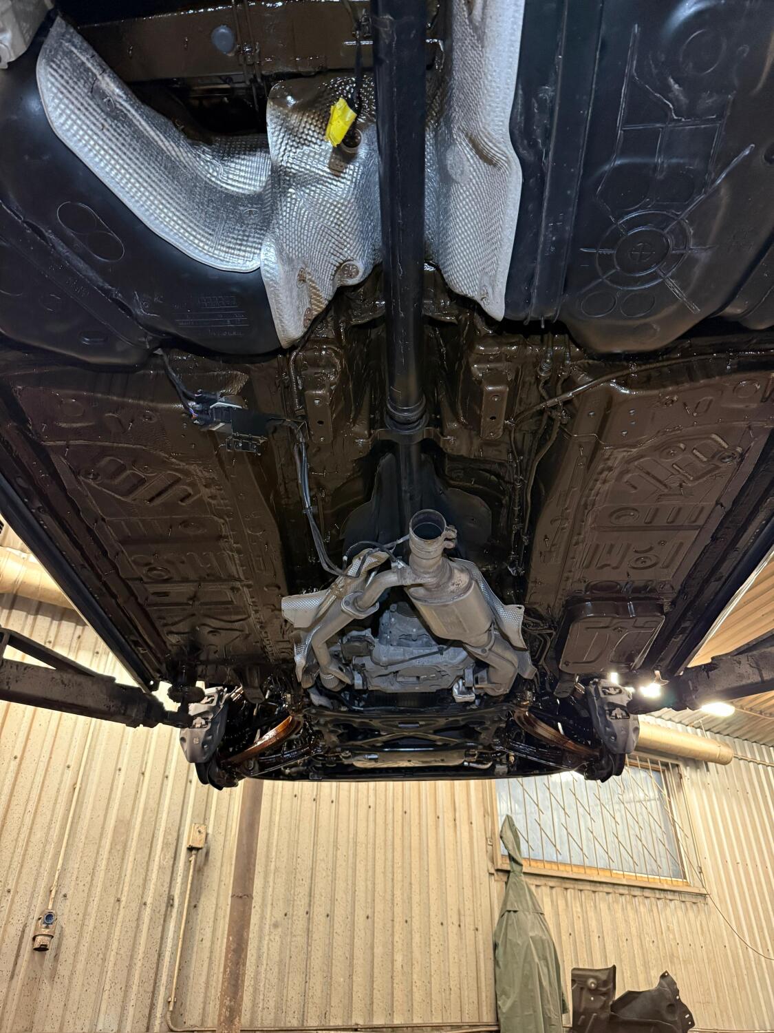

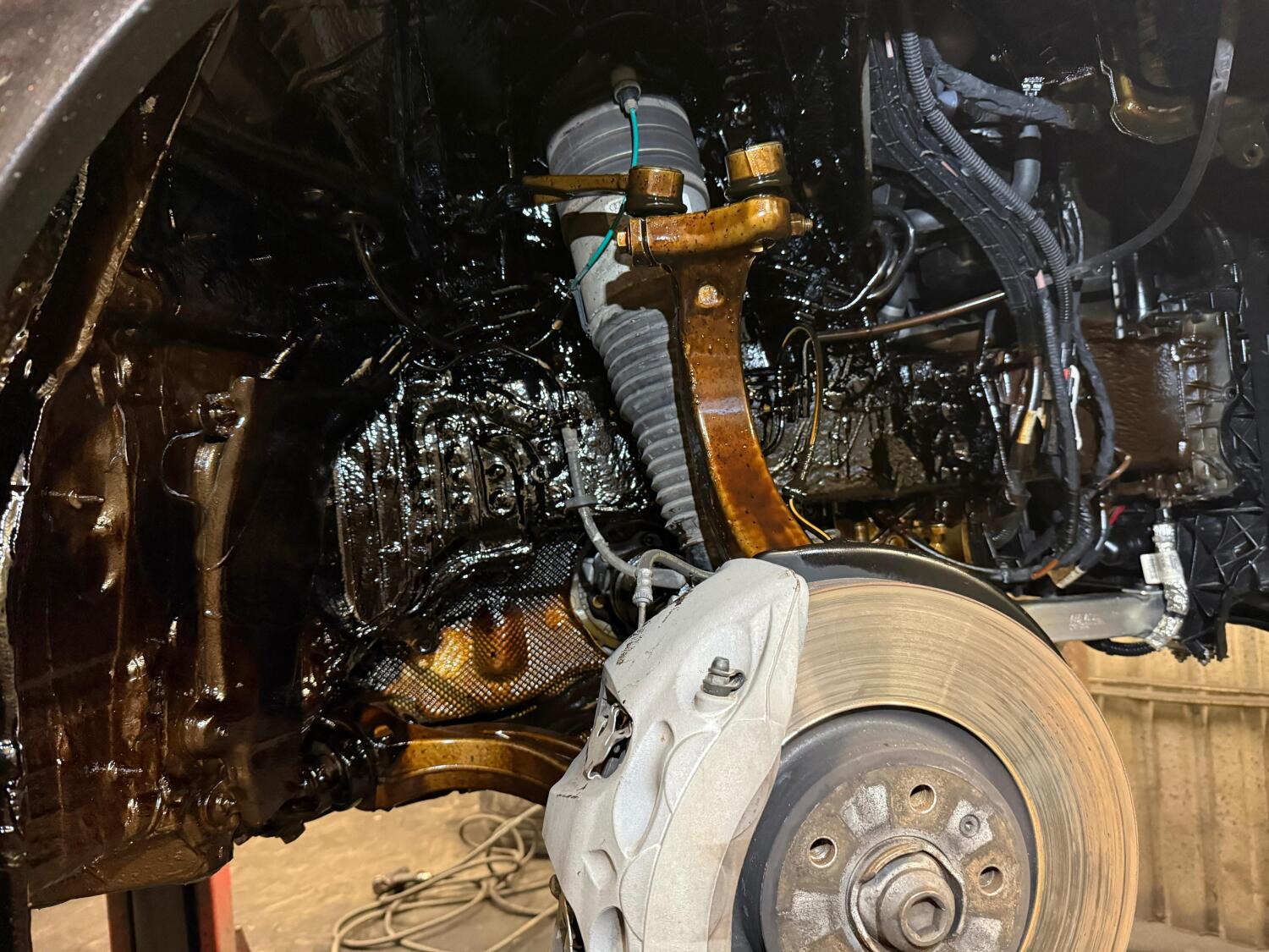

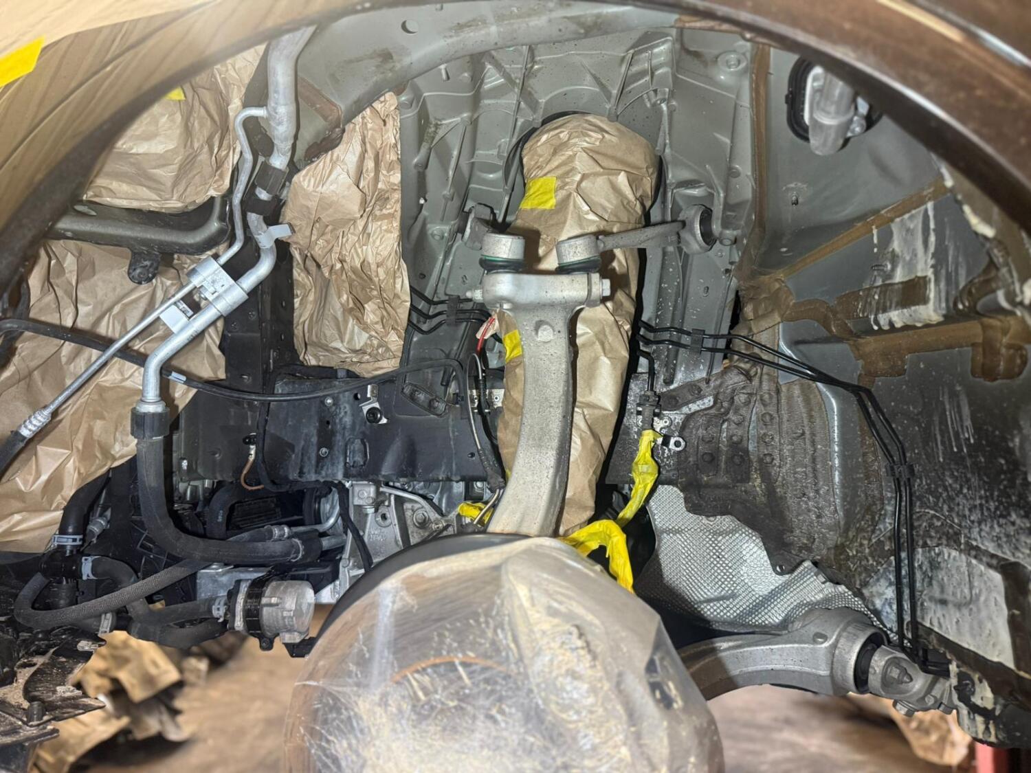

Arturiks
17. Oct 2025, 12:05 #256
Kopš: 01. Nov 2008
Ziņojumi: 9307
Braucu ar: 26 & 26 & 11
16 Oct 2025, 23:21:34 @Mizx rakstīja:
16 Oct 2025, 22:25:44 @Arturiks rakstīja:
Mercasol ar bezmaksas check-up un pielabošanu pēc 2 gadiem un tad nākamā vizīte ar atjaunošanu pēc 4 gadiem.
Līdz galam nesaprotu, vai powera veiksminieki domā, ka tie 600-700 eiro ir par daudz vai par maz par 2 dienu darbu ar auto jaukšanu?
Kas ir "auto jaukšana"? Vienam tas ir papūst zem plastmasiņām, citam nolasīt nost pilnīgi visu no virsbūves. Un vēl visi varianti pa vidu.

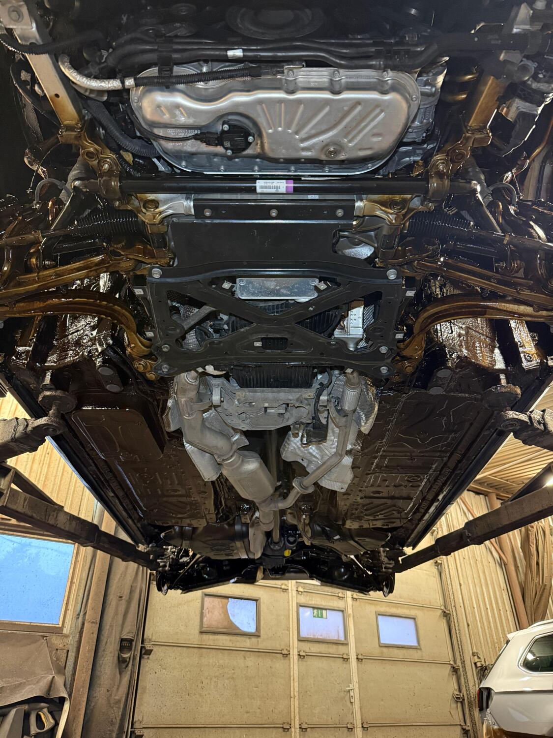

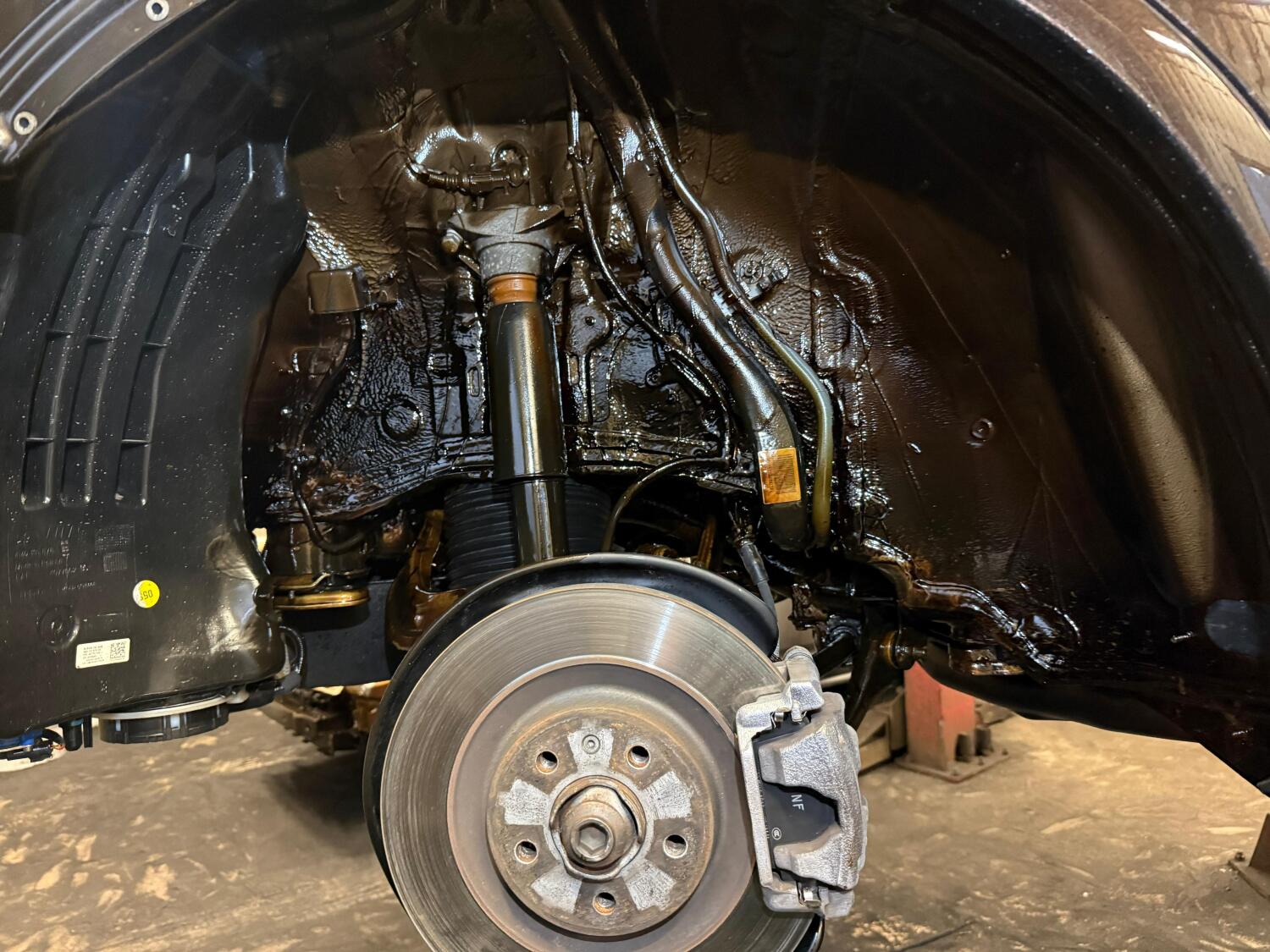

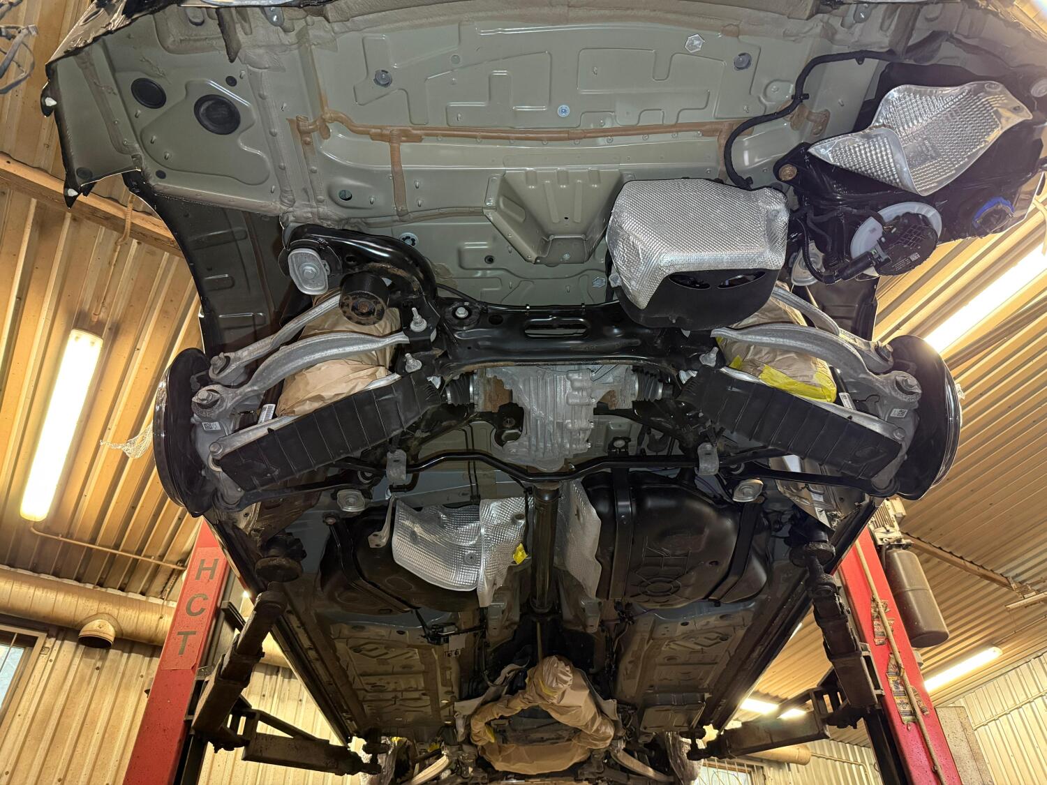

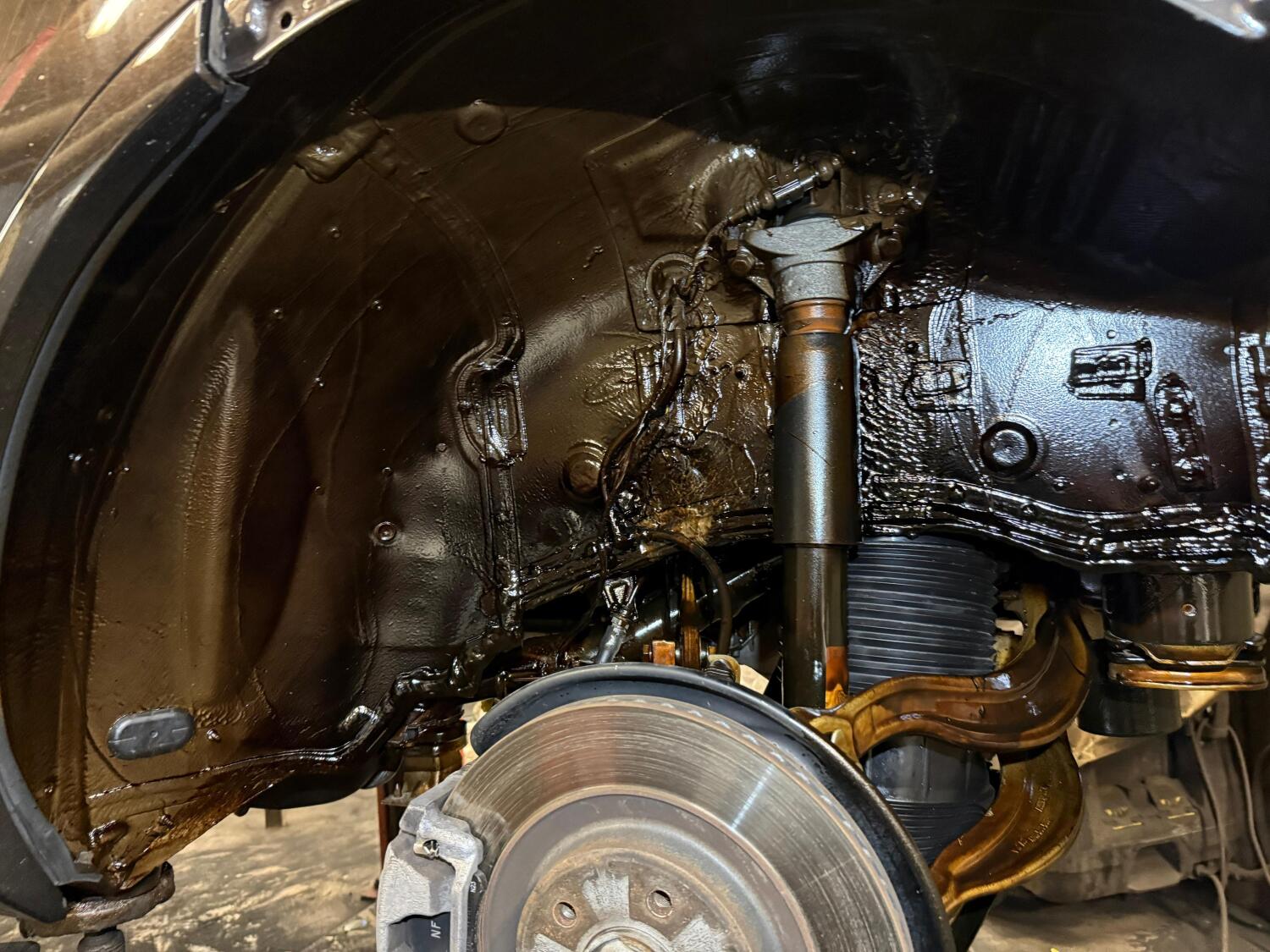

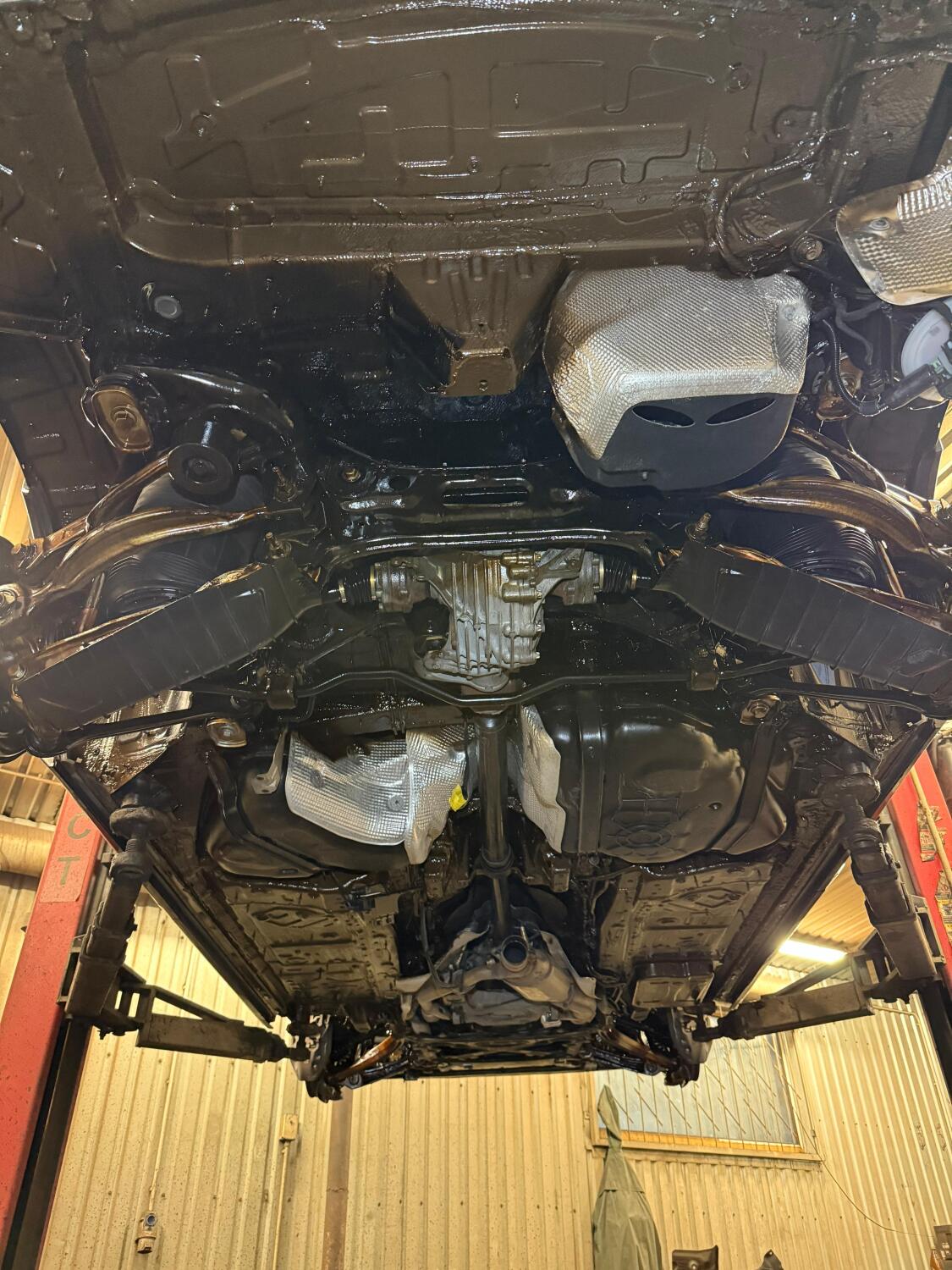

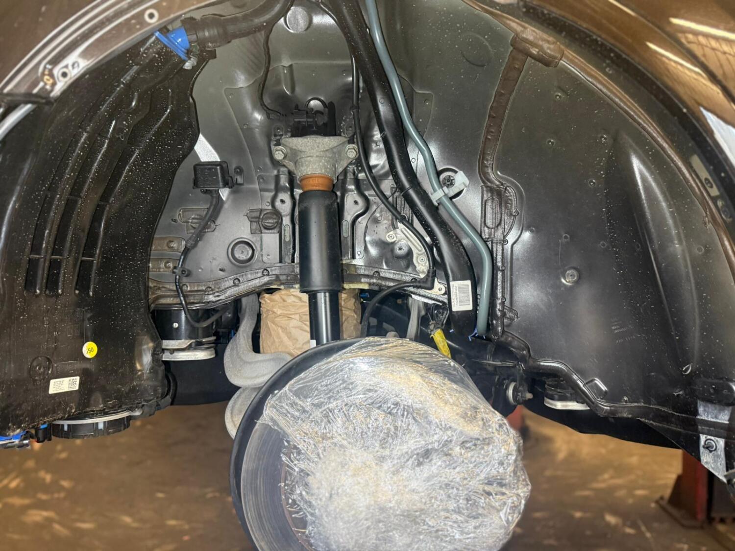

Varu papildināt apriešanai.
Te ir demo bildes no Kurbada, ko viņi man sūtīja uzskatam - https://failiem.lv/u/8ue8u9c629
Te ir bildes no Sintijas ar aizvesto auto:
Pirms:
Pēc:
Ja sapuvis, varbūt arī jauc vaļā vairāk. Ir plāns aizvest arī vineu auto ar virspusēju rūsu apakšā un arī palūgt bildes.
[ Šo ziņu laboja Arturiks, 17 Oct 2025, 12:07:28 ]

17. Oct 2025, 13:58 #260
Kopš: 12. Dec 2010
Ziņojumi: 14354
nē nu te tomēr darbs ir ieguldīts, diezgan daudz ir nolasīts, nopūsts arī tīri solīdi
varēja varbūt rūpīgāk aizklāt alumīnija sviras un citus štruntus, ko nevajag apstrādāt, bet tā jau kasīšanās pie sīkumiem
