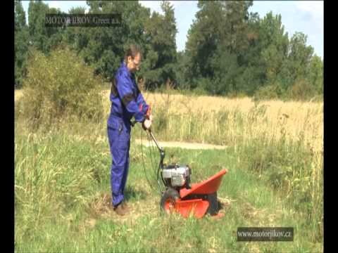

Interesē garas zāles plaušanai iekārta.
ābeldārzs 1 h.
Un vēl 3 hektāri pļavas.
Ir doma par LV ražojumu
https://www.youtube.com/watch?v=I86VHJ23lPQ
Apins
03. Jul 2017, 14:04 #2105
Kopš: 14. Sep 2008
Ziņojumi: 3469
Tas manevrs tajā hasporigo video ap 2:55 izskatās super droši
Pie manis uz pasūtījumu var dabūt Čehijā ražotus šādus aparātus (atkarībā no dzinēja un kārbas 1100-1400eur):
