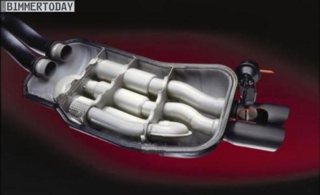

Kas šī par detaļu (melnā lielā) un kam vinja
ka ari, ja var dzirdet, kā vinja suc gaisu no ta var lekāt apgriezieni? un nevar nomerit TA co.
ja vinju atsledz (kas var but)?

02 Jun 2014, 23:00:11 Jantarix rakstīja:
Shii lielaamelnaa dealja vafeetu buut ogles filtrs. Doma ir taada, ka tas savaac benzinbaakas tvaikus,kuri pectam tiek iesuukti iepluudee.
Unnee,shis nekadi neietekmees co merishanu.

02 Jun 2014, 23:18:40 martinssirants rakstīja:
Shii konkreta detalja nav ogles filtrs un diemzel var gan tieshi, gan netieshi ietekmet agazu sastavu.
Netieshi ja taa ir beigta un mera uz aukstiem KATiem, tiesi ja kaads to izmanto ljaunpratigos nolukos, tieshi pirms apskates modificejot auto elektroshemu.
Filtrs tu! Tas ir gaisa pumpis...pumpē gaisu katos kamēr tie auksti... CO ietekmē tikai aukstam.

Es rakstiiju, ka vareetu buut. Normalam mashinam tada bocka melna ir ogles filtrs. Bmw jau nav
Normala mashiina, suuds peedeejais. Kautkadu nevajadzigu pumpi uzstadijushi. Prieksh kam? Lai pisinaatu atgaazes?
