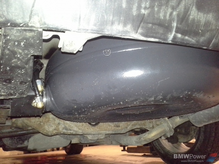

Kāds ir e91 mēģinājis likt balonu zem grīdas? Vai vismaz redzējis kurš gāzinieks LV to dara?

Eeee, kas?
Tu pats to falšgrīdu esi kaut reizi pacēlis un apskatījies, kas tur par vietu ir pieejama? Kāds nah balons zem grīdas - tur vispār nekam nav vietas, kā tikai pāris bačokus ar logu šķidrumu iemest.
Nokauj lepnumu un pietupies - papēti izplūdi. Tur nekam nav vietas.
Nemaz nerunājot, ka ar gāzi nedraudzējas.

20 Jan 2023, 17:29:30 @Bender rakstīja:
Eeee, kas?
Palien pats tur apakšā, izrauj to plastmasas sūdu ārā un liec balonu. Izputējam tur bundulis lieks, tur vietā truba vai arī kkāds mazs bundulis. Par to ka nedraudzējas - nu m50 arī it kā nedraudzējas bet visi beigās brauca zinot, ka mazliet lielāks pisaks kā braucot tikai uz benas.

laikam, jau var
https://www.abart.com.pl/pl/galeria/bmw/325i-e91-touring-i340
