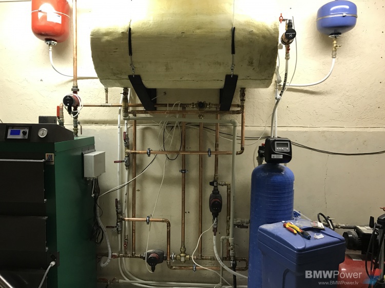

24 Sep 2016, 21:12:35 @Rifo rakstīja:
Vajag pieslēgt granulu katlu, visas trubas uz katlu telpu atvilktas, katls vietā nolikts, visi sūkņi nopirkti. Atbrauca cilvēks uztāmēja 1450€ materiālos un 900 par darbu, tas tak ir baigais kosmoss ne?
Atskaitei. Aizbraucu pie katla ražotāja pārstāvja kurš pa 50€ uzzīmēja man shēmu kā saslēgt visu un pazīstams santehniķis visu saslēdza nedēļas nogalē pa 250€, materiālos iztērēju 600€, tas pats katla pārstāvis pa 100€ atbrauks un saregulēs visu automātiku un palaidīs katlu.
[ Šo ziņu laboja Rifo, 10 Oct 2016, 23:07:12 ]

Rifo
11. Oct 2016, 10:43 #1993
Kopš: 03. Jun 2004
Ziņojumi: 3829
es tak rakstīju, ka automātiku vēl tikai brauks un saslēgs, vadi pagaidām vnk karājās no sūkņiem nekur nepieslēgti. henkas jau bija ievilktas un nav sakara ar katla apsaisti. parastā ūdens trubas vēl tiks pārtaisītas, jo ūdens filtru pārcelšu uz citu vietu.
