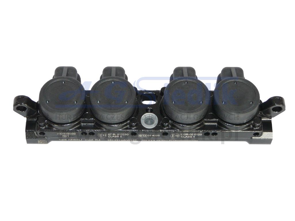

Sveiciens,
Ja reduktorā ir nedaudz pa daudz spiediens, uz doto momentu ir 1.57, nepieciešams ap 1.0-1.2.
Vienkārši pie slodzes atslēdzās daži katli (misfire) un „check engine“ komplektā, protams.
Tas varētu būt dēļ spiediena?
Pacients - IV paaudze, tomaseto, tamona, barracuda, V8.
Paldies!
[ Šo ziņu laboja Chris, 22 May 2015, 08:59:13 ]

cik zs tas tomasuudetto paredzets? Nav kkada 120zs versija?

Braucu ar: ML270 Stage1
nu pie slodzes diezvai tev tik daudz bus? vakuma truba nav nokritusi? principa jo lielaks spiediens rampa jo lenak atveras sprauslas! varbut dizes pa mazu man uz kme nevo ja barracudas atveras vairak pa 13ms met kludu merged gas injectors! izurbu lielakas dizes un tagad viss normali(atversanas laiks samazinas)!
vibor-zhiklerov-gazovich-forsunok
[ Šo ziņu laboja nagla, 22 May 2015, 09:19:40 ]

22. May 2015, 09:51 #15079
Kopš: 16. May 2004
Ziņojumi: 966
Braucu ar: V8
Tomasseto līdz 386 z/s.
http://www.tomasetto.com/a_ENG_127_1.html
Ar caurulēm viss kārtībā, parasti problēmas rodās pie lieliem ātrumiem virs 120km/h kickdown'ojot.
Dīžu diametri atbilstoši. Pieļauju, ka japagriež nedaudz mazāks spiediens un jāveic pārkalibrācija.
Tā viss strādā perfekti.
[ Šo ziņu laboja Chris, 22 May 2015, 09:53:52 ]

22. May 2015, 10:04 #15080
Kopš: 12. Dec 2010
Ziņojumi: 14391
nu spiediens toch ir par lielu... Tads jau no pirmsakumiem bija? Vai tikko uzliki gazi?
