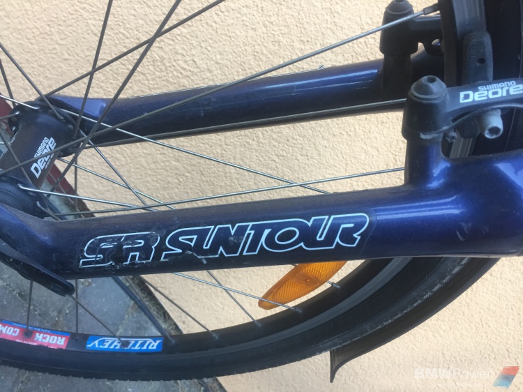

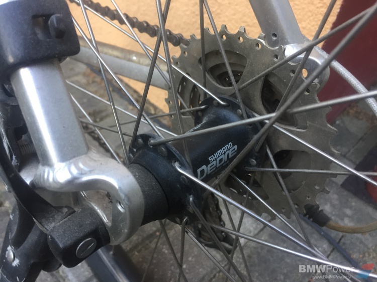

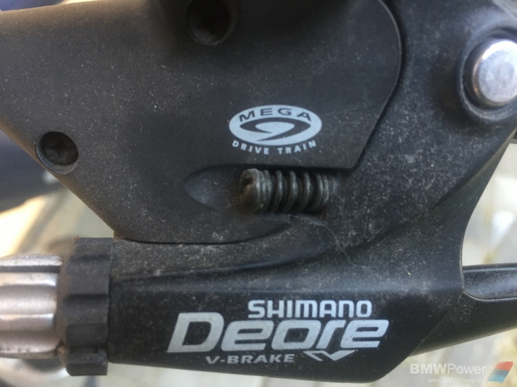

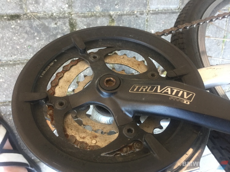

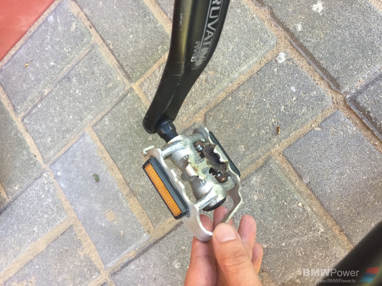

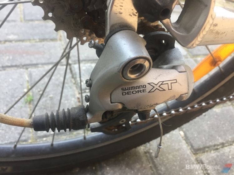

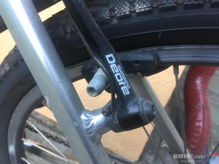

Tur nav nekas jāremontē, viss stingrs, bremzes, troses, pedāļi, klaņi, amji, riepas utt kā jaunas. Tik cik notīrīt, ķēdi nomainīt, man tak tik līdzveikalam vajag neviss Siguldas kalniņu, vai meža ceļus

Pedāļi visparastākie, man arī tādi bija. Velokurpes tuvumā nav stāvējušas. Bet principā ērti.
Konusus ar radziņatslēgu pievilkt? Nu, nu. Gultņiem momentā fizda iestāsies. Pietiek ja ar pirkstiem pievelk.
Bet ričuks kā ričuks. Kas tur ko neapkopt? Es pat veco smāķi nekasītu ārā, ja vien nav galīgi melns un ar skaidām/smiltīm. Iepilinātu motoreļļu un solidols pats "atmaigs".
Kad kaut kas salūzīs, tad arī nomainīsi

Kāds sakars ar auto? Konusus ricukam pievilkt daudz spēka nevajag un kontrējošos arī nepivilksi stingrāk kā iespējams. Ko piesējies?
