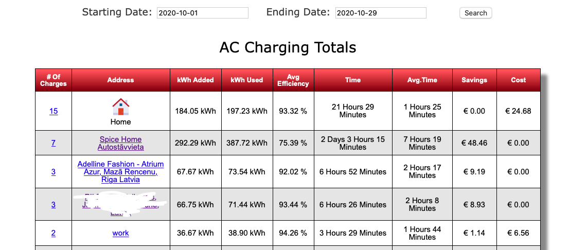

Vakar ap deviņiem nometu drotu pie stūra ar atlikumu 179 km un piespraudu parasto originalo ladetaju. Pirms pusstundas biju paskatities cik pieladejies. Rādīja 388km.
Nav nemaz tik sudigi ar to 3kw ladetaju.
