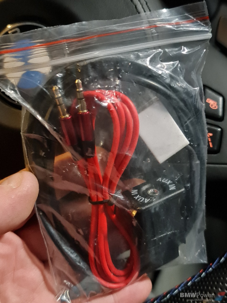

CJEdzhooons
05. Feb 2022, 22:22 #796
Kopš: 03. May 2020
Ziņojumi: 91
Posoni, ko varētu nozīmēt, ka CICā var izvēlēties aux ieeju, bet vadu tā īsti atrast nevaru. Tā opcija ir iekodēta, pat ja vada/aux ieejas nekur nav? USB es atradu aiz bardačoka vāka.
[ Šo ziņu laboja CJEdzhooons, 06 Feb 2022, 04:53:46 ]
Digital
07. Feb 2022, 10:02 #797
Kopš: 02. Jul 2005
Ziņojumi: 3732
Braucu ar: Elektrību
Tev nav vads jāmeklē, bet gan 3,5 ports, kur to vadu iespraust. OEm parasti nāk elkoņbalstā. Un ja jau cicā ir, tad būtu jābūt arī dzīvē, tāpat vien iekodets nenāk.

07. Feb 2022, 10:10 #798
Kopš: 13. Jun 2003
Ziņojumi: 5217
Braucu ar: F20 R1200RT
07 Feb 2022, 10:02:32 @Digital rakstīja:
visdrīzāk cic nav dzimtais - tapēc arī nav porta...
Pie kam USB funkcionāls bardačokā atšķiras no tā, kam būtu elkoņbalstā...

Ruudis
08. Feb 2022, 19:33 #799
Kopš: 19. Feb 2013
Ziņojumi: 2115
Braucu ar: Pienpak
Man ir ccc un aux elkoņbalstā vērsts uz pakaļējo dīvānu. Ccc vispār nāk aux?
Staris
08. Feb 2022, 22:09 #800
Kopš: 24. Apr 2006
Ziņojumi: 30528
Ir 2 varianti. Tavs, kurš ir vērsts uz aizmuguri un tāds, kur aux ir roku balstā iekšā kopā ar usb. Tur jāatver roku balsts un vēlviens nodalījums, lai tiktu klāt
