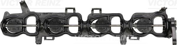

N47 mataram nāk tikai ar vienu korķi galā spraužamais kits?
Pēc šī var skatīties, viss korekti?
youtube
Beigās štekeris atpakaļ un spraužās un viss?!

Vai tik jaunas klapes nesanāk lētāk nekā šis korķis

Nu nezinu,es tos 30 eiro nepažēotu un ieliktu jaunas klapes

a tur nebūs tik vienkārši kā uz M sērijas motoriem...

3er klapes nemainās, 5er un vēl kaut kam viņas jau ir atsevišķi
Klapes izņemt protams ir kārtējo reizi sajāt motoru

Gan jau ir varianti kolektoriem kuriem nemainās

Mainās N47N dzinējiem! nāca laikam e90 feisliftos f10 un moš vēl kaut kur. maksā ap 35 eirosi

6 cilindrīgajiem nemainās atsevišķi, tad jāpērk viss ieplūdes kolektors

Pa lielam būtu po, ja mainītos varētu arī nomainīt..
Iepriekš e46 110kw ķīselim noņemot kolektoru secināju, ka klapes ļoti labas vel, satīrīju visu no sū...., baigi maz bija aiz.irsts, un liku visu atpakaļ.
Tagad noteikti darīšu tāpat, ja turēsies labi, atstāšu, bet nu reāli, ja ļurinās viss tur tad nu jāmaina vien ir, kādi vel varianti, nekādi, ja vien jauns kolektors

M47 klapēm 2 stāvokļi - vaļā - ciet uz N47 pilns diapazons ar pozīcijas kontoli... Un vēl nu nav dzirdēts, ka N47 būtu ierāvis klapes iekšā - jo viņu konstrukcija ir pilnīgi atšķirīga no M sērijas motoriem...
P.S ja dzīvo pēc devīzes - ka tikai lētāk un raujam ārā visu, ko var (DPF, EGR, Klapes) lai nav jāmaina tad komentāri lieki...

135kw 3.0d bez klapēm jau 2 gadus. Nopirku autiņu un mistiski pēc 2 ned vienkārši 1 klape ierauta iekšā bija, galvenais, ka pārējās izņemtas un nobraucu ap 1000km ...
Nekas šausmīgs nenotika, ap vārstu aptinās reāli un nosprūda 6 cilindrs.
Izslīpēju vārstus , izdarīju visu to figņu pārējo, bet sadalene vai no trieciena , hvz, velkot klāt vienkārši salūza knapi pievelkot, nopirku kluci pa 100 eiro un jau 2 gadus rullēju. Hvz, visus ko zinu bez tām klapēm brauc, bet nu, ja viņas tur ir tātad bija jābūt haha. Īsti atšķirību nav.

Tad reāli man tās klapes neaiztikt, satīrīt melno drazu kolektorā cik nu būs saķipusi, neaizlidos viņas nekādā gadījumā?
Cik esmu sapratis, jūtamu ieguvumu tās klapes nedod un to neesamība arī neko sliktu nenodara..
