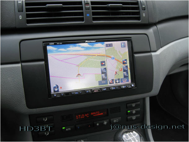

21 Mar 2010, 19:35:25 patric rakstīja:
forshi!
bet vai vajag?
es savaa e34 caur uz USB piesleedzu iPhone un man ir viss kas vajadziigs - muuzika ~6gb, GPS, varu zvaniit utt.
gan jau tev funkciju zinjaa buus vairaak nekaa OEM 16:9 teljukam, bet man OEM liekas gliitaaks.
shkjiet shaadi projekti labaak iederaas mashiinas kuraam nekad nav bijusi ruupniicas teljuki/kompji utt. visaadiem opel, honda utt. vai ariii vecaaka gada bmw.
sakumaa ideja bij caur oem teljuku, bet kaa an te paskaidroja cilveki forumaa, pacik man vijna nav, tad vinju uzstadit izmaksatu gandriiz ap 600Ls, un tad nauda nemetajas. ka jau mineju, orignaalaa man staveja Business CD magjis kas lasa tikai audio diskus + Radio
nu jaa... 600ls ir saaliiti
un cik shis izmaksaas? ~300ls ?
100 laptops (ss.lv, praktiski jauns, veikalaa ap 160)
10 usb->ps2 adapters, jo touchpadam bij ps3 interfeiss
hdd, vadi, hp pavilion un velciena laptopa atliekas majas etajas bez maksas
