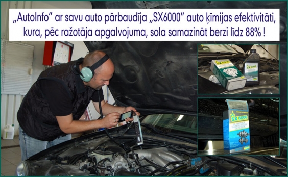

Šoreiz „AutoInfo” ar savu auto pārbaudīja „SX6000” auto ķīmijas efektivitāti, kura, pēc ražotāja apgalvojuma, sola samazināt berzi līdz 88 un degvielas patēriņu no 5 procentiem. Pērn Latvijas TV ekrānos parādījās sižeti par autoķīmiju „SX6000”. Tā kā savam auto eļļu mainu regulāri, padomāju, ka nav jēgas liet motorā kādas brīnumzāles, jo viss tāpat ir OK. Vienīgi no rītiem dīvainais motora troksnis uzjundīja nelabas aizdomas, ka laikam jau spēkrata vecums liek sevi manīt...
„SX6000” vitamīni tavam dzinējam . Tests.

23 Oct 2009, 14:13:34 agents0_7 rakstīja:
Vari mēģināt ar kompresoru pārbaudīt.. Pagriez pirmo cilindru tā lai abi vārsti ir augšā un iebliez no kompresora spiedienu iekšā.. Tad klausies pa kurieni gaiss nāk ārā.. pa ieplūdes kolektoru, izplūdes kolektoru vai no ščupa.. Ja visvairāk nāk no ščupa motors izdilis, ja no kolektoriem, tad jāmaina vārstu gumijas... Sievas opelim eļļu rija 1 L uz 2000 km.. Domāju PZD, bet kad norāvu galvu izrādijās, ka gumijas brīvi pastaigājas pa vārsta kātu augšā lejā....
var arii nesanaakt meeriijumi
ja pabieza ellja, gar gredzeniem iipashi nespiediis..
ok, buusim godiigi - autors peerk apzinaati jaatu nopisteni.
vai gudra riiciiba? nee.

08 Nov 2010, 21:49:48 Atvars rakstīja:
Atvar, buutu jau zajebisj, ja skanjas liimenis kaut db buutu meeriits, nevis % tos.. tas cilvekiem, kas kaut ko rubii, radiitu lielaaku ticamiibas momentu
ja kas, labs ir krievu Fenom [100mL maksaa virs 10 LVL].
dabuujis balvas chupinjaa starptaustisku izstaazhu, BP un hvz kaa tur veel piedevas
eeefekts iir
virs 300K nogaajis motors ar pateerinju 1L/5K km nokritaas liidz 1L/20K km, un taads turaas jau 50k km

08 Nov 2010, 22:06:22 DM101 rakstīja:
eeefekts iir
Tas ultraskaņas trokšņu mērītājs ir laba lieta, bet dārga. Īpaši labi noder rūpnieciskām iekārtām, kurās ir daudz gultņu un augsts apkārtējais trokšņu fons. Praktiski var precīzi pateikt, kurš gultnis iet uz beigām vai, kurā vietā ir sūce caurulē.
Par sx6000.
Krievu FENOM ir lēts, bet SX6000 1L=Ls45,-. Jau ir nobraukts 4000km un dzinēja darbība ir palikusi klusāka. Ātrumkārba arī slēdzas nesalīdzināmi labāk. Ekonomija- nezinu gan.
Tiem, kuriem motori jau 95% savu resursu ir nobraukuši- šī ķīmija nebūs panaceja.

gan Fenom(krievu) gan ER(amerikosu) ir šad un tad lietoti, efekts ir bet tas kapremontu tikai attālina, nevis aizvieto...
p.s. hvz vai fenom lēts 10ls par 100ml = 100ls litrā, kamēr sx6000 ir 45ls litrā...

Es neko nepārdodu !
Bija interese patestēt šo ķīmiju. Pirms nedēļas testējām tos saucamos „FUFEĻ maksus” ( magnēti, kuri optimizē degvielas molekulāro struktūru un veicina tās pilnīgu sadegšanu) . Likām uz jaudas stenda, mērījām dzinēja jaudas un izplūdes parametrus ar un bez. Rezultāts- 0!

Nu hvz, esmu lietojis, tiesa xado.
Viss tas ir suuds.
Psihologijas vai elljas viskozitates triks.
Biski nevaru iebraukt, nafig kadam te pirksti triic dzeesot sadu viedokli ?
Cik pieredze rāda- brīnumzāļu nav! Ja dzinējs ir izdilis tad ķīmija, kura it kā uzaudzē varu izdilušā vietā rada tikai ļoti īslaicīgu efektu, lai iesmērētu auto jaunam pircējam.
Visas tās, ķīmijas, kura lej iekš cauriem radiatoriem, izpūstām galvas blīvēm, rada tikai liekas problēmas jau tad kad sāc apjaust, ka salona radiatora krāsniņa ir aizaugusi ciet un lāga nesilda. Arī termo regulācijas vārstu bloks arī ir sabojāts, tieši šādas ķimikālijas dēļ.
Ja auto dzinējs ir sācis pastiprināti ēst eļļu- 60%, ka vārstu blīvslēgi ir izstrādājuši savu elastības resursu, 10% turbīnas nodilums, 30% virzuļu grupas dilums.
Cik es saprotu- SX6000 ļauj biki paildzināt dzinēja mūžu vēl labam – neizjātam motoram.
Par XADO- no comment! Nezinu, man nav bijusi darīšana ar šo ukraiņu izstrādājumu.

starp citu autnews rakstā tieši tas arī bija secināts, ja kād būtu papūlējies izlasīt prims di!@#$%^

pag, pag.
Fenom 100mL=12 LVL
1 L = 120 LVL [aptuveni].
kur Tev leets?
