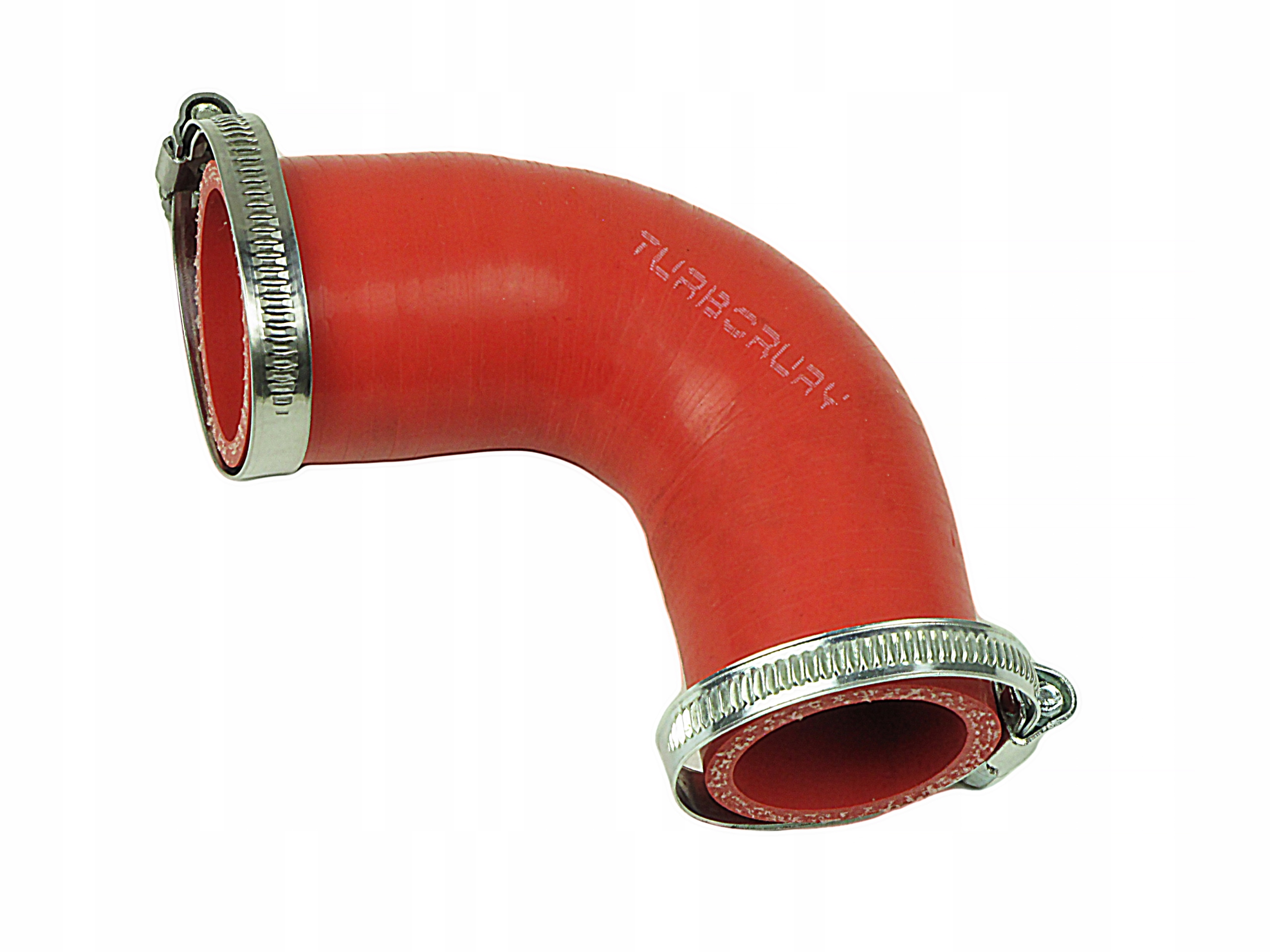

| Hydroscand. trackday.lv

Trackday biju, viņiem bija tikai viens no diviem kādus man vajag. Bet laba truba, kādus 5mm bieza, melna nevis tjūņing zila, ļoti lēti ar.[ Šo ziņu laboja depo, 07 Jan 2022, 23:14:03 ] | Offline | | |
