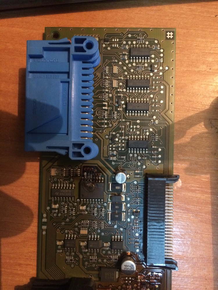

Viens no variantiem var būt apsildes krāsns vārsts:
Klimata vadības (IHKA) blokā iespējams, ka kaut kas nodedzis...
[ Šo ziņu laboja Angelz, 08 Jun 2017, 09:20:03 ]

pie shiibrizha aara un salona iespeejamaam t ir sekojoshi iemesli, kad IHKA var saakt karseet gaisu:
1. t sensori rupji muld;
2. ieklemmeejushi/is peckas vaarsts/i;
3. t uzgriezta uz max
ja 3.nav izpildiits, 90% probabilitaate, ka pie vainas p.2
veel jo vairaak, ka vaarstu poziicija netiek kontroleeta, kljuuda par to/iem nebuus pat tad, ja tie mochiis karstu gaisu sisteemaa.

ja nu kaadam interesee:
idrive IHKA teemaa dara sekojosas lietas:
1. maina [ar klapeem] pluusmas sadaliijumu starp zonaam [kaajas, centrs, augsha];
2. maina t PROPORCIJU starp zonaam, NEMAINOT videejo t.
ideja: ja idrive to t krutjilu griezh uz sarkanaa pusi, tad videejai [luukas panelii] zonai puutiis siltaaku gaisu, vienlaiciigi pazeminot t augshai/kaajaam, un otraadi. tb., subjektiivaa sajuuta buus, ka salonaa ir siltaks, kaut videejaa t nemainiisies.
starp citu, ljoti forsha fiicha.
morale - grozot shos klokjiishus, siltaa laikaa NEKAADAA rezhiimaa nesaaks karseet gaisu! [tb., ieprieksheejo postu probleemai - nekaads sakars ar idrive].

N53 runā ģēlu papildinot - visam vēl nāk klāt IHKA's 3 intensitātes režīmi.
Vārstu prbl E6* diezgan bieži sastopama tāpat kā nestrādājošs AUC sensors un mazais ūdens pumpis
