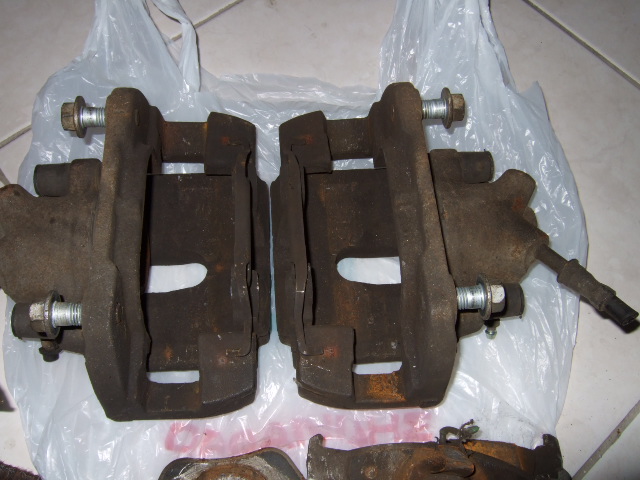

Vakar mainīju priekšējam, šofera puses suportam cilindrīti.
Liekot atpakaļ bremžu klučus, iedegās lampiņa, ka ir jāmaina bremžu kluči.
Šodien samainīju dačiku, kas nāk pie bremžu klučiem, taču lampiņa tā arī neizdzisa.
Ko darīt ? Jāslēdz pie kompi vai arī citādāk var nomest to lampiņu nost ? Vai arī neesmu pareizi saslēdzis jauno dačiku ?

ieslēdz aizdedzi uz kādu minūti.
ja viss būs OK. lampa nodzisīs.

Paldies, viss kārtībā
Tagad zināšu vēl kādu knifiņu no E46.

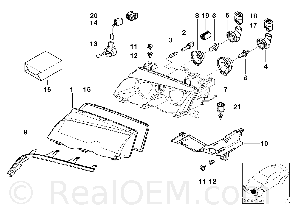

Ka majas apstaklos var parbaudit kurs no parkingiem nesancee?

19 Apr 2013, 22:38:03 dreimanis_lv rakstīja:
Nezinu kā mājas apstākļos, bet uz auto ar ausīm video
