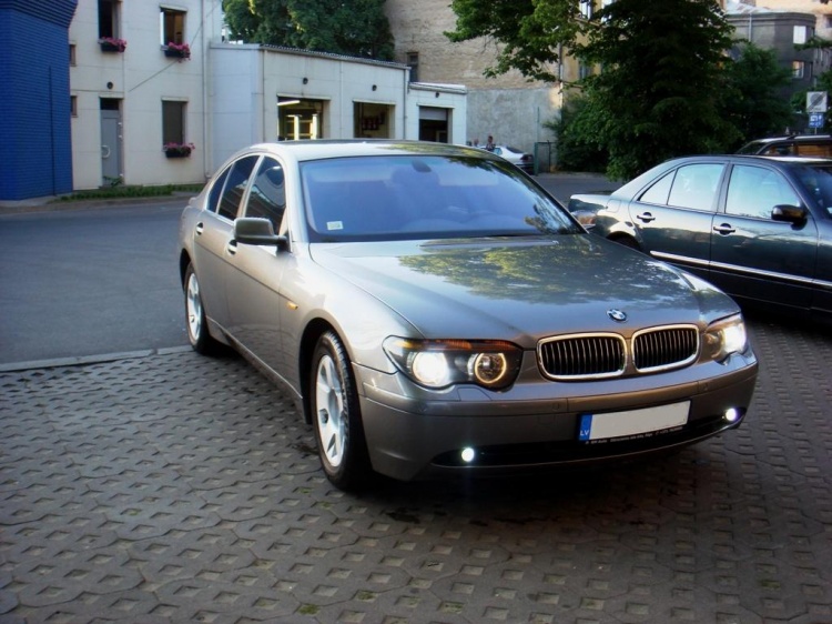

Bija man reiz e65 ar xenoniem miglās, aizlīmēt nelīdzēja(biju jau aizlīmējis), Inspektors teica, ja izskrūvēsi miglas- dabūsi TA, pēc 1h biju atpakaļ, dabūju TA. Diezgan skaists 745
