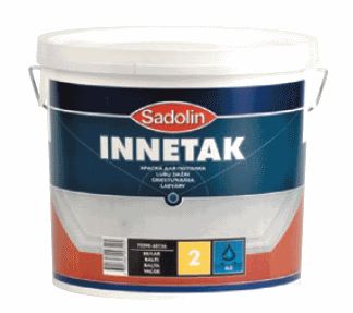

sadolins kaut ka ne visai patik, vislabakais,kas rigaa atrodams par sakarigu cenu ir Scala krasas Krasu Servisaa,tagad kaut kur pardaugava atrodas.

15 Feb 2013, 12:59:26 JohnyB rakstīja:
baltais pigments vairāk, un smuka matēta krāsa
paldies

15 Feb 2013, 15:29:54 b1te rakstīja:
paldies
vienīgi viņa ir domāta griestiem sienām laba ir Harmony no Tikkurilas
