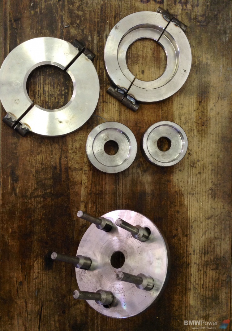

Mošs kādam vajag:
vW T5 un citiem, gan Audi, gan Volvo. Gultņu novilcejs un ievilcējs
Var arī uztaisīt citus dažādus specinstrumentus.
PM par cenām un pārējo.
