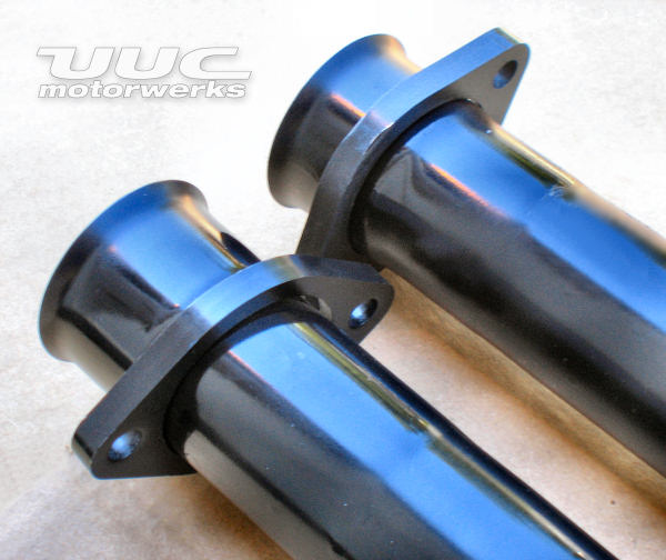

ir bilde/skice konstrukcijai?\
p.s. zinu kur griež

oranžais un melnā fona, vai nerāda?

es domāju visu konstrukciju kopumā, to oranžo es redzēju, tik nesapratu kādēļ jāsien kopā

tādēļ ka jādabū uz trubas kurai uzvalcēti gali, a oem flači dapuvuši nah...
īsi sakot es ģenerēju stulbas idejas, jo gan graizīt trubas, gan metināt tur kaut ko negribas...

neieskatijos ka tur skavas un otrajā redz griezumu skrūvēm
bet nu tas variants ir sliktāks par - nogriezt/piemetināt apakaļ trubu viennozīmīgi, vajag tik normālu tig metinātāju

pag tip iepirkt oem flančus(ir tāda opcija), nogriezt trubas gabalu aiz taurītes uzvērt flačus un sametināt trubu atpkaļ? Pirmkārt kurš lūdzu to izdarīs, otrkārt tad jāņem abi posmi nost no auto, treškārt kā būs ar metinājuma mūžu mūsu mīļajā sāls republikā, ja ir jāņem vidusposms nost, tad vvz kas notiek ar jamā otrā gala flančiem, t.i. vai tie neizjuks nost ņemot, īsis skaot izvēršas globāla problēma....
īsi skaot oem izplūde

14 Sep 2009, 15:33:53 JZ rakstīja:
par ko stress ar tiem flančiem? viņus tak uz cnc lāzera sagriezt neko nemaksā izcenojums par 6mm biezu parasto tēraudu laikam bija 1lvl/1m līnijai
kur šis process veicams?
girtz

14 Sep 2009, 15:54:22 Ekimons rakstīja:
http://tinyurl.com/ptez9o
14 Sep 2009, 15:53:24 GirtzB rakstīja:
http://store.bimmerperformancestore.com/images/...stockexhaust.jpg
ā, es domāju ka tas kaut kur šaurā vietā, nēnu, tad jau var tur kaut ko mēģināt, vienīgi diez vai galarezultātā čakars būs mazāks kā nogriezt/piemetināt, jo tam sasjrūvētajam flancim tomēr paliela slodze jātur, alumīnijus gan es tur nelietotu, pēc ziemas tur būs auzas

14 Sep 2009, 16:03:40 JZ rakstīja:
un izgriezt var no ņeržas kā arī sametināt var arī tā ka nerūsē, tādēļ teicu - tig, jo iespēja sameklēt labu mig metinātāju ar argonu un īsto drāti ir mazāka maliekas
nus kamēr tas viss ir uz mašīnas tikmēr tur ir šaurība...
Nus imho tur tā slodze nebūt nebūs tik drakopniska, jo tie valcēhumi jau aur neko pārāk daudz netur, neviens jau to izpūtēju necenšas izraut taisni laukā...

p.s. vēl ir variants ar uzmaukt/iebāzt pārējām, tiikai pie bunduļa izejošie turbas gali ir 0,štrunts.

Jātaisa ir kārtanais flancis pa vidu pušu pāgriezts oem flancis un katrā pusē pa savilcējloksnei, kurām cauruma diametrs pietiekoš lai uzvērtu uz trubas...
tipa hamburgers
tipa pārītis šitādu elementu tikai bikīt biezāku

ideja vienkārša kā māja ņem OEM flanci, kurus atsevišķi nopirkt var, ņem CNC griezni, pārgriež oem flanci precīzi pa vidu šķērseniski.
Izgriež, nopērk piemeklē uz katru flanci 2-gab šādu plānāku elementu, uzver uz trubas divus elementus ieiekt starp tiem pārgriezto flanci, izlaiž standarta caurumos skrūvēs cauri un sajūdz kopā ar uz otras trbas esošo trīskārtaini .
