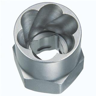

Kāds servisā bija pievilcis skrūves no visas sirds , rezultātā liekot ziemenes sanāca divas apraut, pēc vecās shēmas vienu izurbu, bet 4h čakars, vairāki sabojāti urbji un nervi arī vairs nav, ar otru negribētos tā čakarēties, attiecīgi vai kāds ir mēģinājis aprautas skrūves atskrūvēt ar šādu muciņu, viņas strādā, varbūt ir info,kur atseviški tādu nopirkt?
Ir pirktas Beta,chaina un vēl kautkāds brends bija!Ja novilkts tā ka šķautnes nomaļ arī šitie sūdi pavērsies HCT ķīnietis vizpār neiekoda!Urb HHS platu leņki 2izmēra urbjiem 1.)4-6mm 2.)pēc vītnes un špricē dīzeli

25 Nov 2019, 15:28:02 @Mikels rakstīja:
ļoti labi palīdz,var pat novērpt ja nenāk vaļā,varu rīt apskatīes kāds brends man ir ja nebūs nodilis uzraksts

Dabūju Apemotors,skatīsies kā sanāks.

25 Nov 2019, 21:23:54 @Mikels rakstīja:
tik ņem pareizo izmēru kas ar āmuru riktīgi jāuzdzen virsū
