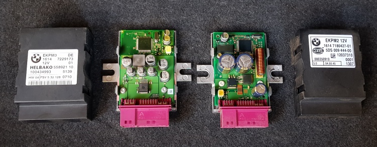

Man jautājums vietējiem gudrajiem, ir kāds pētījis vai varbūt zin no personīgās pieredzes, kāda ir darbības atšķirība starp FL E60 degvielas pumpja vadības blokiem, proti otrās paaudzes (EKPM2) ar trešo (EKPM3). Par elektrisko shēmu un savstarpējo savietojamību nav pozicionēts jautājums, tur viss skaidrs. Bet tīri darbībā, ir kādi uzlabojumi trešai paaudzei? Zemāk piemērs.
[ Šo ziņu laboja Angelz, 07 May 2017, 01:49:55 ]

07 May 2017, 01:42:18 @Angelz rakstīja:
Peec plates izskataas,ka jaunajam ir izeja ar pwm,vecajam - tupa on/off. Bet,es nesapratu jautaajumu. Nekas no tehniskaam nianseem neinteresee,bet tajaa pat laikaa interesee? Tb,visas izmainjas skaidras,vai tieshi preteeji - neko nerubii,un no tehnisku atskjiriibu mineeshanas nekas skaidraaks nekljuus? Opredeljitesj!
Angelz
07. May 2017, 18:32 #512
Kopš: 17. May 2002
Ziņojumi: 2893
07 May 2017, 18:00:39 @N53series rakstīja:
Opridjiljitsa nevajag man bet kādam...
Vēlreiz, ja ir grūti fokusēt savu uzmanību un virspusēji lasi citu postus, uzrakstīšu.
@Angelz rakstīja:
.....kāda ir darbības atšķirība starp FL E60 degvielas pumpja vadības blokiem, proti otrās paaudzes (EKPM2) ar trešo (EKPM3) Par elektrisko shēmu un savstarpējo savietojamību nav pozicionēts jautājums, tur viss skaidrs.
Es ceru kad tagad ir skaidrs? Ja ne tad precizēšu Man interesē vai ir kāda atšķirība a/m darbībā ar EKM2 vai ar EKM3 pumpja ecu.
[ Šo ziņu laboja Angelz, 07 May 2017, 18:33:41 ]
EOZ.LV
N53series
07. May 2017, 18:38 #513
Kopš: 10. Apr 2017
Ziņojumi: 2891
07 May 2017, 18:32:58 @Angelz rakstīja:
@Angelz rakstīja:
Pag,ja ir skaidras uzbuuves atskjiriibas,tad ir skaidras darbiibas atskjiriibas. Veel joprojaam nesaprotu jautaajumu.
Angelz
07. May 2017, 18:46 #514
Kopš: 17. May 2002
Ziņojumi: 2893
07 May 2017, 18:38:23 @N53series rakstīja:
Mjaa kosmoss, ko lai saka.
Es minēju kad man INTERESĒ TIKAI UN VIENĪGI EKP ECU v2 vs v3 pamatfuncijas atšķirības ja tādas vispār ir. Un ja tagad nav skaidrs tad sorry, uzskati kad man jautājums nebija domāts tev.
Vai vēl vienkāršāk, vai būs degvielas pumpja darbības izmaiņas strādājot ar EKPM2 vai EKPM3 ECU?
Jautājums tāpēc, pēc bmw specenes abi bloki ir savstarpēji savietojami bet ja elektroniski apskatam katru, bez realizācijas sīkumiem, katram blokam ir savs kontrolieris un attiecīgi sava firmware 7180427 un 7276383.
[ Šo ziņu laboja Angelz, 07 May 2017, 19:07:38 ]
EOZ.LV
N53series
07. May 2017, 19:38 #515
Kopš: 10. Apr 2017
Ziņojumi: 2891
07 May 2017, 18:46:56 @Angelz rakstīja:
Atbildeet korekti jeb piesleegties tavam liimenim?
Jaunaakais tehniski speej korekti noteikt gaisu sistemaa,samazina mehaanisko/elektrisko/termaalo paarslodzi,advanceetaak managee pumpja pluusmu. Domaa,kaads tev spees pateikt algoritmu atskjiriibas? Nez,kam tas jautaajums bija domaats? Nu,nosauc kaadu personaazhu,kursh vareetu sho rubiit..
Jaa,man nav skaidrs - kaa var nesaprast darbiibas atskjiriibas,saprotot hardware atskjiriibas. Es to saprotu..
Angelz
07. May 2017, 19:53 #516
Kopš: 17. May 2002
Ziņojumi: 2893
07 May 2017, 19:38:33 @N53series rakstīja:
Par līmeni ne tagad.
Nu redz, paldies, to arī gribēju dzirdēt.
Sorry es neemu automehāniķis, mana darbības sfēra ir pavisam cita. Bet BMW ir sirds lieta. Savam zvēram elektronisko un softa pusi esmu savedis kārtībā pats ar savām rokām un smadzenēm. Kā arī palīdzējis vairums bmw īpašniekiem.
EOZ.LV
N53series
07. May 2017, 20:01 #517
Kopš: 10. Apr 2017
Ziņojumi: 2891
07 May 2017, 19:53:33 @Angelz rakstīja:
njem par labu!
es domaaju, ka shaadu jautaajumu [preciizi - par algoritmiem] tev neatbildees neviens internetu plashumos - kaada gan vajadziiba kaadam to peetiit?
idejiski - var sleegties klaat, un logot can, izejas, bet nekaada rakjeshzinaatne tur nebuus.
ja ir iespeeja, es liktu jaunaako versiju - gan mazaak chakarees visa drota elektrotiiklu, gan maigaak vadiis suukni [un tam buutu jaakalpo ilgaak].
Angelz
07. May 2017, 20:07 #518
Kopš: 17. May 2002
Ziņojumi: 2893
07 May 2017, 20:01:35 @N53series rakstīja:
njem par labu!
Es savai piespiedu kārtā nomainīju uz EKPM3, pāršuvu un piekodēju. Vnk interesanti bija uzzināt nianses.
EOZ.LV
josi
08. May 2017, 13:46 #519
Kopš: 24. May 2002
Ziņojumi: 3320
Braucu ar: Puf-puf
Piespiedu kārtā - tas ir kā? Vecajam iztecēja kondensatori un sabojāja plati?
Par atsķirībām - vvz, abi ir ar PMW un nodrošina mainīgu sūkņa ražību, no kodēšanas viedokļa jaunajam pat ir krietni mazāk to parametru.
N53series
08. May 2017, 13:58 #520
Kopš: 10. Apr 2017
Ziņojumi: 2891
08 May 2017, 13:46:25 @josi rakstīja:
ok, precizeeshu.
pirmajam PWM tiek realizeets - ar zemu frekvenci kapaajot suuknii pilnu spani, 'izbraucot' uz suuknja induktivitaates reekjina un mehaaniskaas inerces.
sho par PWM iisti korekti saukt nav [kaut formaali nodroshina mainiigu razhiibu].
otrajam izskataas - ar kaartu augstaaka frekvence, PWM tiek formeets pashaa blokaa. Attieciigi - mazaaki trauceejumi gan baroshana, gan izejaa, preciizaaka parametru meeriishana un kontrole.
vai shaadi buus gana izsmekljoshi?
