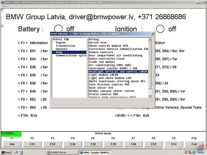

Ir tāda proga INPA Ediabas
ceru ka Driver nedusmosies ka izmantoju viņa foto, reklāma tak!
var pirkt e-bay, bet ķīniešu iztrādājumi reāli nestrādā ar tam paredzēto OBD interfeisu, bet gan tikai ar pāreju uz apaļo ADS stepseli, kaut gan neviens neliedz eksperimentēt!
Piedāvāju gan ķīniešu izpildījumā OBD, gan mūsu pašu izpildījumā (mūsu adapters pilda tam paredzētās funkcija daudz labāk par ķīnieti un viņam ir garantija).
Piedāvāju arī OBD štepseli ar D-CAN interfeisu, tas ir jaunajām buņdžām e90 e70 e87 f01 utt.
Softs ir viens, pārslēdzās tikai interfeisi un komunikāciju protokoli un mainam diagnostikas adapterus.
cenas: ķīnas OBD + pāreja uz ADS -> 50Ls
mūsu: OBD -> 80Ls
ADS -> 120Ls
OBD + D-CAN -> 150Ls
Ja kādam ir entuziasms, tad var uz virtuālās mašīnas VMware uzlikt Unix + DIS un izmantujot OBD adapteri strādāt kā at GT1 (dzeltenā galva)
[ Šo ziņu laboja 7788, 28 Jan 2010, 12:30:37 ]
