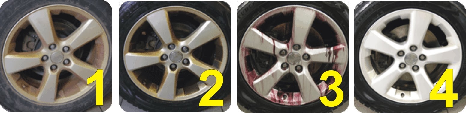

Šeit ir ļoti labi produkti kurus tikai izmantoju
diskiem lkm meklē kko no šī http://www.chemicalguys.lv/lv/diskiem/167-diabl...emical-guys.html
