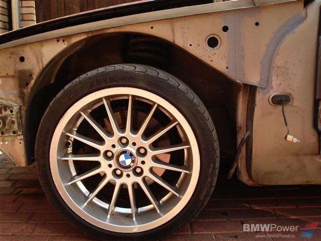

Vecais joks ar lūkas noteci
Bet lūka rulzz , tur nav divu domu. Labāk pārmetinā sliekšņus un izdarīt šādi , bet braukt ar vaļēju lūku

Tikai neliels FAIL - parasti, vairāk pūst sliekšņa aizmugurējā daļa. Un aizmugurē tā noteces trubiņa karājas gaisā aptuveni (vairs neatceros) cm virs sliekšņa apakšas. Sev pagarināju to trubiņu, un izlaidu ārā pa sliekšņa apakšu.

Touringiem gan tikai priekšējās lūkas notekas ir novadītas sliekšņos. Aizmugurējās ir izvadītas pie bagāžnieka vāka eņģēm, tāpēc tur visu laiku rūsa+izpuvusi pravodka.
