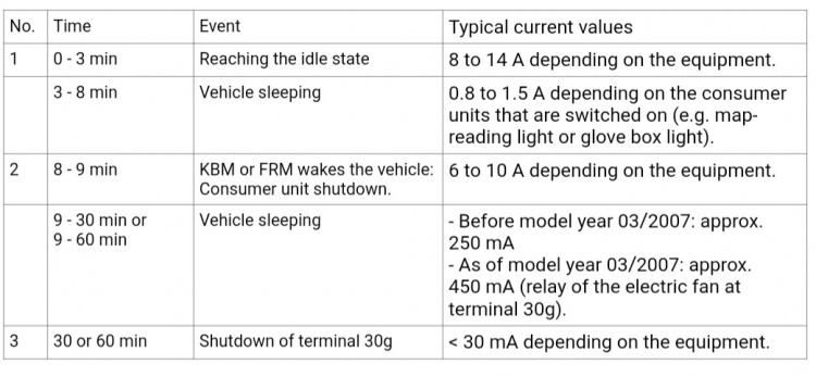

Jau labu laiku no rītiem izmet “increased battery discharge”. Neizmet tad, ja auto nolikts vēlu vakarā, pēc garāka pārbrauciena. No sākuma bija beigts eļļas sensors, ko samainīju uz jaunu. Vēlāk atradu, ka kapota devējs bija izbeidzies, tas arī tika nomainīts. Samērīju parasitic draw jeb standy currentu - aizmieg pēc 25min apmēram, pēc tā ir 300mA, tad pēc 40min pāriet uz 125mA un pēc stundas nokrīt uz 80mA. Cik saprotu, tad jābūt esot ap 40mA. Kur sàkt rakt, kādi ir biežākie simptomi ? Izrāvu MPM drošinātāju, nekas nemainījās.
Akumulators ir piereģistrēts un gadu vecs, bet SOH jau nokritis līdz -6.82 gada laikā, ar SOC 83,29. Ar lādēšanu it kā viss ok, no rītiem dod iekšā pie zemākām temperatūrām 14.8-14.9, pabraucot 100km nokrītas uz 14.5 vai pat zemāk.
Varbūt ir kaut kādas standarta vietas, kur meklēt noplūdi

16 Apr 2021, 09:07:11 @edzuss rakstīja:
Došu padomu virzienu, apskaties bloku kļūdu logus, gulēšanas logus, gulēšanas periodā aktivitātes logus, izdari secinājumus un novērs prbl.
