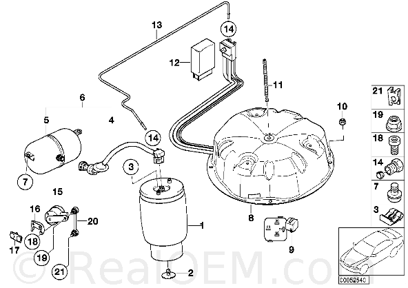

31 Dec 2012, 13:44:40 berny757 rakstīja:
30 Dec 2012, 20:50:41 Montana rakstīja:
30 Dec 2012, 11:22:59 Robiitis rakstīja:
Ja priekša koiloveri, kā nosēdināt aizmuguri?
pipec
pareizi kadam tanta teica, var ar kompi to uztaisit un tadiem, kas par daudz blato servisa un visus apliek ar pimpjiem un atsakas samaksat rekinus pat 20sek laika var visu sapist :auto_skibs_kludu_nav:
ar nazi detaļā nr1
Tik traki gan nevajag. Vienkāršākais veids kā to izdarīt ir ieliecot deteaļu nr20.
Bet kaut kur netā var nopirkt šādu lietu
ar nazi detaļā nr1
Man bija tiesi taada pasa situaacija, diagnostika nevareeja atrast kopresoru un es lai buutu aatraak detalju Nr.20 paargriezu uz puseem, uzgriezu viitni un pagarinaaju ar seskanti kuram izurbu caurumu ar viitni. sareguleeju kaa man vajadzeeja. Proti tas tika dariits visaam trim atsaiteem.
es modificēju detaļas nr.20 stiprinājumu lai panāktu to ka uz ziemu auto ir nedaudz augstāks!
komponentes detaļas nr20 uzražošanai var nopirkt gultņu veikalā KPD SIA, Rīga, Firsa Sadovņikova iela 17. Viss nepieciešamais izmaksāja tik pāris latus!

01 Jan 2013, 19:18:55 rip rakstīja:
Vispār labs veikaliņš, viss mocis jau salikts uz viņu tirgotajiem loriņiem, kārbas un rumbas gultņi pa 0.50LVL/gab tur godam, tāpat arī blīvslēgi!
Paldies par informāciju arī parējiem, par šo te, atsaites saīsināšanu biju jau skatījies iepriekš forumos, bet cik īsti zemāk par standartu var dabūt saīsinot?
