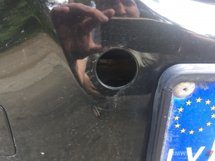

20. Jun 2018, 13:16 #3180
A mans e60 sācis pats sev zagt parkingus, pagaidām tik vienu
[ Šo ziņu laboja CP17, 20 Jun 2018, 13:16:33 ]
