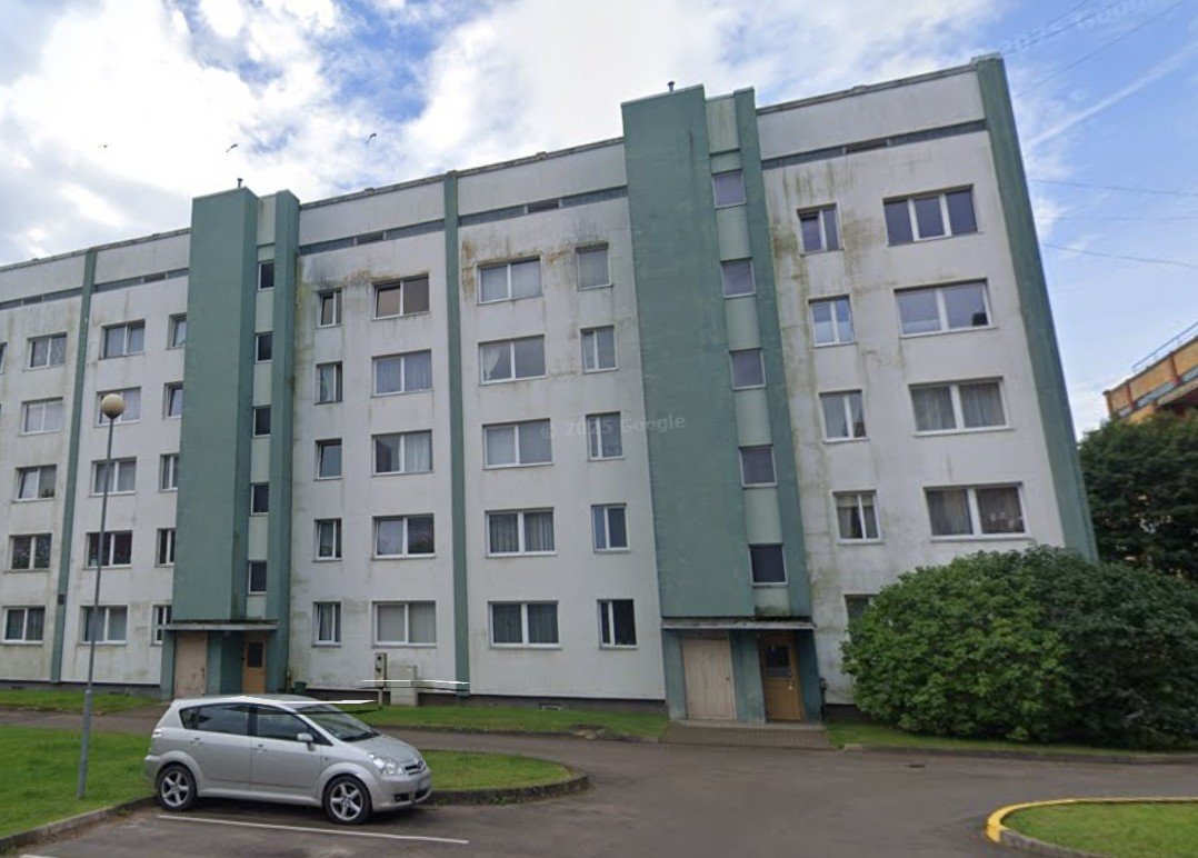

23. Feb 2026, 08:55 #31344
Ziņojumi: 28683
Redzēta māja - Gaismas iela?
Rudzins
23. Feb 2026, 09:01 #31345

23 Feb 2026, 08:50:55 @Rudzins rakstīja:
Vajag veco logu demontāžu, un jauno PVC logu montāžu.
2x logi:
Istabas logs 143x228
Virtuve 143x110
Cik ir pieņemams cipars ?
Normāli nosiltināta izliecies no loga un piegriez sēnes mērcei Manuprāt tad labāk vispār nesiltināt
Rudzins
24. Feb 2026, 12:35 #31356
Kopš: 06. Oct 2011
Ziņojumi: 2589
Tā laukos visas ēkas izskatās, kas bija siltinātas pirms patsmit gadiem. Diemžēl.

Lumpy
24. Feb 2026, 14:24 #31360
Kopš: 02. Sep 2012
Ziņojumi: 333
Braucu ar: XC90, Toyota, MAN
Tagad jau taisa arī ventilējamās fasādes - nav kur un kam pelēt. Pie mums, nereti, ir problēmas ar pareiza materiāla/tehnoloģijas ievērošanu.
