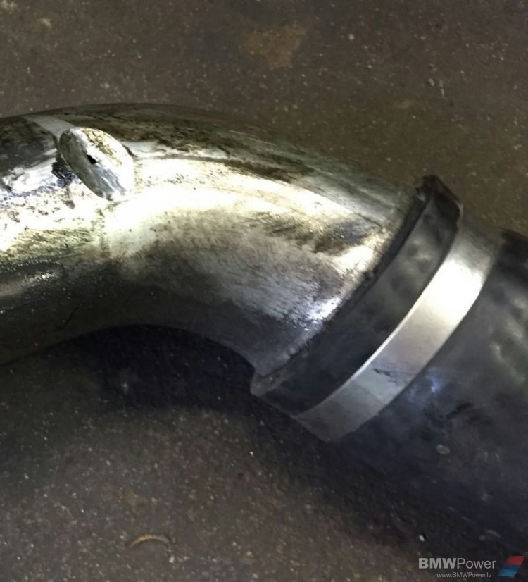

BMW E60 530/535 sērijas dīzeļiem diezgan izplatīta kaite, viena no gumijas caurulēm alumīnijā vibrācijas ietekmē "izfrēzē" caurumu.
Paldies draugi par padomu! Šodien apskatijos un man jau tur ir izfrēzējusies grope... caurums vēl nav, tā kā laicīgi paspēju
p.s. iesaku katram atvērt motora pārsegu un apskatīt savu trubu...
[ Šo ziņu laboja citrons1, 25 Jan 2019, 13:38:51 ]
