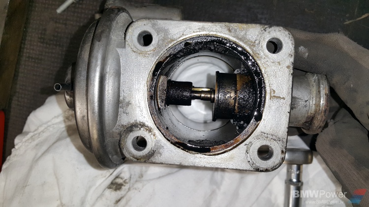

Manējais EGR vārsts pirms tīrīšanas pie 243k no kuriem 28k manis nobrauktie.

14. Jan 2018, 18:04 #264
Kopš: 13. Jun 2003
Ziņojumi: 5238
Braucu ar: F20 R1200RT
un ko tur tīrīt?
