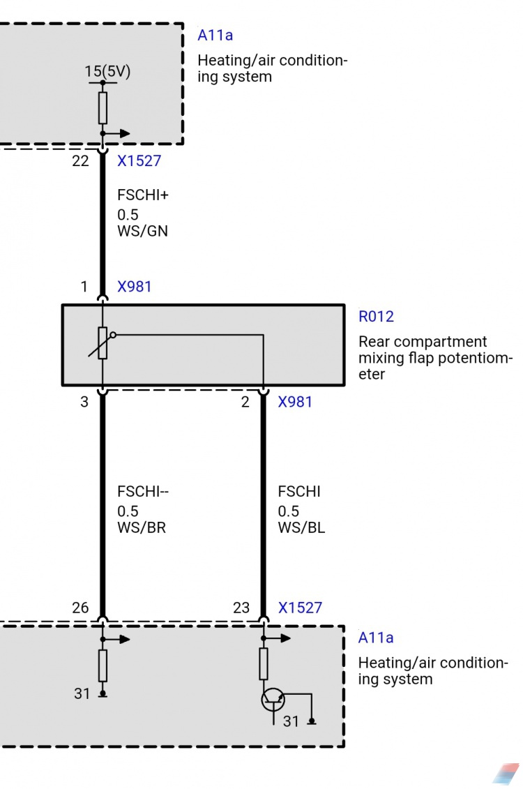

Jautājums tiem, kas jaukuši/orientējas vados E60.
Pirms kāda laika tika vienam e60 pārjaukts salons un kaut kādi vadi. Aizmugurē centrā ir gaisa lūkas, kas pieslēgtas 3pin konektoram. Taču vads ir kaut kur nozaudēts. Varbūt kāds varētu pateikt kur tas 3 pin vads aiziet no aizmugures ventilācijas lūkam? Kur otrs gals? Pie IHKA paneļa? Meklēju dažādas ihka vadu diagrammas, bet nekur neatradu. Varbūt kāds zinās palīdzēt?
Protams pie IHKA, kā savādāk klimata blokos zinās kāda temp ir uzgrozīta aizmugurē?

16. Feb 2021, 22:34 #217
Kopš: 26. Jul 2008
Ziņojumi: 1410
Braucu ar: E70 & E60 ///M
Paldies par informàciju. Varbūt zināsi teikt no kuras līnijas iziet? No 26pin vai 12pin konektora?
Kaross
17. Feb 2021, 00:03 #218
Kopš: 21. Oct 2004
Ziņojumi: 4555
26 pin - R012
https://bmwteka.com/wds/en/e60/aca40715

16 Feb 2021, 22:34:43 @Marrakesh rakstīja:
No 26pinu zilā.
22, 23, 26 pini.
