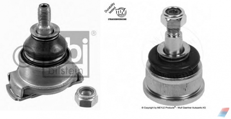

| Spečuki, esmu dzirdējis, ka E36 piekari var uzlabot ieliekot E30 sastāvdaļas. Kas tieši tiek mainīts un kāds tam visam ir ieguvums? |
Rifo  | | 09. Apr 2008, 11:48 |
#1791
 Kopš: 03. Jun 2004
Ziņojumi: 3829
| Uzlabot var liekot prieksheejos plauktus no E30, tad var uzlikt sharniirus bez amortizaacijas. Bet tas principaa nau vajadziigs, jo ir iespeejams nopirkt sharas bez amortizaacijas, Razho Meyle. Nopirkt var Autofavoriitaa, vai vienaa skjuunii aagenskalnaa... [ Šo ziņu laboja Rifo, 09 Apr 2008, 11:50:41 ] |
GirtzB  | | 09. Apr 2008, 12:02 |
#1792
Ziņojumi: 22411
Braucu ar: 2x(R6+LSD)
| Rifo jau izstāstīja, agrāk kad neražoja cietās šaras e36 tad lika e30 plauktus+ e30 šaras, lai būtu ilgāks mūžs piekarei, tagad kad ražo e36 cietās šaras tādu ķīmiju nav jāveic.
Tikai R6, S54B32 + 2JZ-GE |
Rifo  | | 09. Apr 2008, 12:03 |
#1793
 Kopš: 03. Jun 2004
Ziņojumi: 3829
Luuk, kreisajaa pusee standarta sharniirs, labajaa pusee cietaas, uzlabotaa shara. |
DoubleD  | | 09. Apr 2008, 12:05 |
#1794
 Kopš: 01. Jul 2002
Ziņojumi: 50162
Braucu ar: HH-325
| nu MEYLE ir taada firma, kad labaak uzlikt e30 ricagus un lemforder vai RTS sharenes...
nekaa to suuda meyle
----------------- раз пошла такая пьянка ... |
Rifo  | | 09. Apr 2008, 12:06 |
#1795
 Kopš: 03. Jun 2004
Ziņojumi: 3829
| Nu, hwz. Pats ar meyles sharu nobraucu tik 5k km, tad paardevu auto. No citiem itkaa bij labas atsauksmes  |
plakanais  | | 09. Apr 2008, 12:07 |
#1796
 Kopš: 02. Jul 2003
Ziņojumi: 25816
Braucu ar: Individual
| Febi |
Rifo  | | 09. Apr 2008, 12:09 |
#1797
 Kopš: 03. Jun 2004
Ziņojumi: 3829
| A nuka atpishaas
Ne meyli, ne febi es neizplatu
Bildeem ir tikai informatiivs saturs  |
| e34 | | 09. Apr 2008, 12:13 |

09 Apr 2008, 12:07:22 Bute rakstīja:
Febi
Febi huiņa?  |
GirtzB  | | 09. Apr 2008, 12:14 |
#1799
Ziņojumi: 22411
| Standarta e36 šara dzīvo ~10k km
e30 šara iekš e36 ~20 - 25k km
ir bik atšķirība tomēr.
| Rolits | | 09. Apr 2008, 13:10 |
#1800
Kopš: 07. Sep 2005
Ziņojumi: 411
Braucu ar: Kia & Fazer
| Tad pa kuru ceļu ieteiktu iet labāk? Un cik ~ maksā tie bezamortizācijas šarnīri? |
