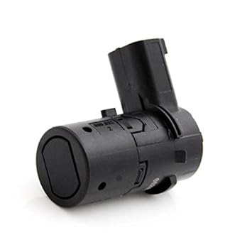

Vēl viens jautājums par pdc. Kā viņus vienkāršāk nomainīt? Viņi nāk arā tāpat, jeb moldings jāņem nost?
kriii
09. Mar 2016, 14:56 #17566
Kopš: 20. Sep 2013
Ziņojumi: 832
Braucu ar: F02, Insignia un tosteri
Jāņem nost moldings. Aizmugurē vidējiem arī bampers, ja vien rokas nav no gumijas.
