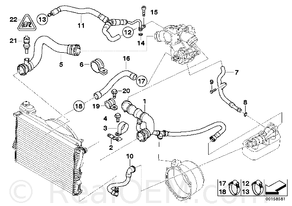

18 Dec 2009, 22:57:54 Tribals rakstīja:
18 Dec 2009, 22:15:13 akmentinsh rakstīja:
ķads izskatās mazais termostats?kāds viņu ir redzējis?
Paldies es atradu to mazo termostatu un problemu ar zinu ka noverst vaina ir mazaja termostata.
padalies pieredzē kur viņš ir?
Srakans

18 Dec 2009, 23:02:31 akmentinsh rakstīja:
Skaties.
13 detāļa - mazais tas termostats

18 Dec 2009, 23:21:02 Tribals rakstīja:
Skaties.
vecais tā nav tā vaina,tas ir EGR radiatora termostats ar darba t tur nav sakara,šis termostats dzesē izplūdes gāzes.

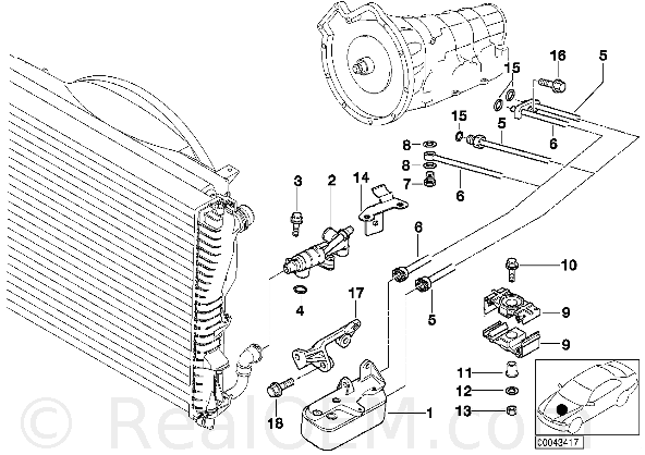

BMW e38 750i 99g,sakara ar steigu sanaca uztaisit mazu skuningu ar udenssukni,nevareju uz sitiena dabut no e38 ta ka nacas pirkt no e32,kurs ir gandriz vai tads pats,ir tik divas atskiribas,viena tada ka kur pievienojas slauka e38 vina stiprinas ar plastmasas galiem un tipa KLIK,bet e32 vnk ka visiem ar hamutu,ta kaa nacas bikit modificet to slauku un vis ok,bet otra lieta ir tada ka blakus generatoram ir tada fica kas saucas karstuma mainitajs(heat exchanger)prieks automatiskas karbas no kura pienak truba uz udenssukni,bet e32 nav cauruma prieks vina,vai var vinu vnk pievienot pie tuvakas tosola trubas,vai vinai ir jabut tur kur vina paredzeta?
TAs exchangers bilde ir detala Nr1
un saja attela var redzet to trubu,vina ir tipa abratka tai sistemai...detala nr7
Paldies
