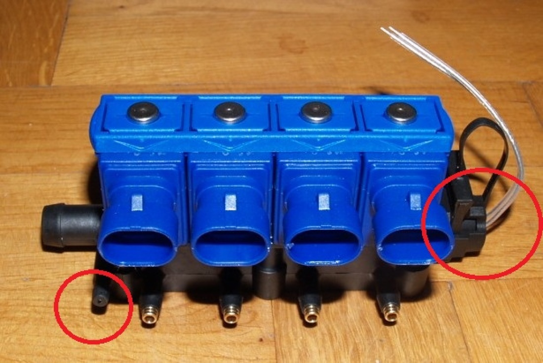

Tātad, līdz kam esmu ticis. Ņemos ap mazdu.Gāzes kompis- TG stream 4. Tagad stāv OVML sprauslas. Pieslēdzu software, skatos iestatījumos- varu nomainīt uz BARRACUDA sprauslām- tās arī esmu iegādājies....
Nu lūk, tikai viena aizķeršanās, tagad man stāv šitās, kurām no labās puses ir pievienots kaut kāds sensors un kreisajā pusē ir speciāla trubiņa priekš (laikam vaakumam, priekš MAP sensor)
https://fv16.failiem.lv/thumb_show.php?i=tfjggzcf&view
Bet šitām jaunajām BARRACUDA, vienā pusē tipa skrūvējās ciet, un otrā pusē var ieskrūvēt pāreju (uz tās pārejas tipa var arī uzpraus to sensoru, bet ko darīt- kur pievienot to trubiņu no MAP sensora) Kāds var pakomentēt, varbūt var kaut kur ieķert kautkādu pāreju vai kā?

25 Dec 2015, 12:11:16 tipin6 rakstīja:
https://fv16.failiem.lv/thumb_show.php?i=55cf3mmh&view
vienkāršākais variants ir nopirkt šādu štruntu un ievienot pirms sprauslām
varbūt barakudām ir arī kkāds viltīgāks variants, nezinu

tipin6
25. Dec 2015, 15:47 #15963
Kopš: 19. Aug 2012
Ziņojumi: 486
Jā, laikam gan, acīmredzot, te nekā sarežgīta nav. Mulsināja tas fakts, ka šīm sprauslām nekas tāds stockā nenāk.
Tik vajag laikam ieskrūvejamu pāreju.
