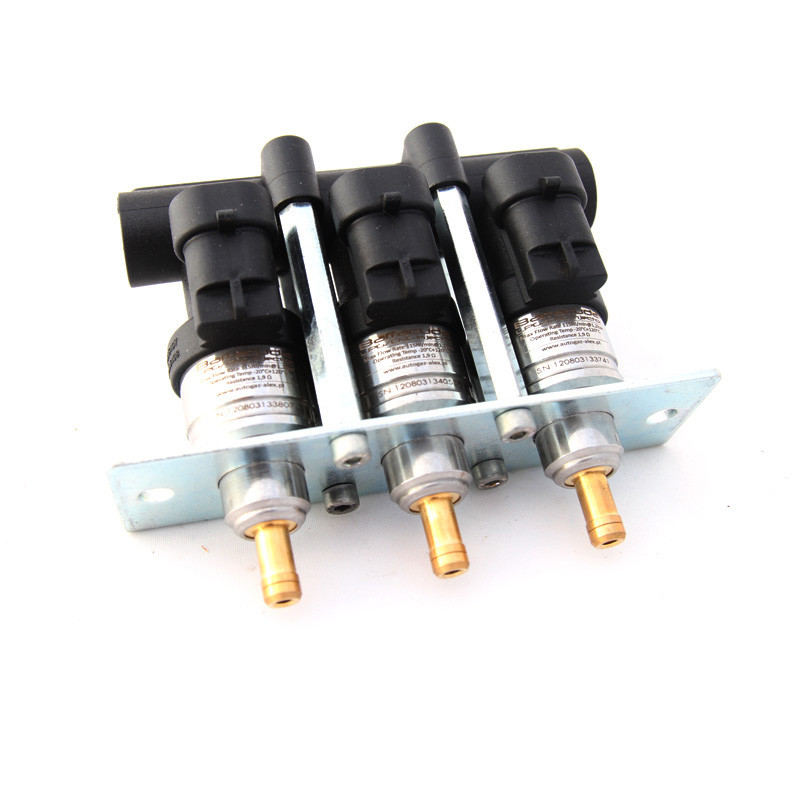

nu prove gan,vel vari paskatities iepludes shtucerus lai ir 3-3.5mm ieksejais diametrs! ja nekas nesanak liec OMVL tam ir lielaks diapazons,kaut gan grab un ir lenakas pa barracuda. man uz ~22.5hp/cilindrs ir 2.4mm dizes benzina maks atversanas laiks siltam motoram lidz ~8ms.min tukshgaita ap ~2ms

Pēc sprauslu maiņas no Matrix uz Baraccuda.

mainiji pats vai servissa? varbut lai kompensetu mazas dizes uzlika lielaku spiedienu?

tb nomainija sprauslas un palielinaja spiedienu? Kadi ir benzina (darbojoties uz benzina) un gazes (darbojoties uz gazes) iesprices laiki tukshgaitaa?

~2.8 vs ~4.2, spiedienu nemainīja.

un pie pilnas slodzes?

imho dizes par mazu, es liktu spiedienu 1,0-1,2 un lai gazes iesprices laiks tukshgaitaa ir ap 3,5

hmm, ok, kompis it kā bļāva no sākuma, ka dīzes diametri pa mazu, bet tad uztaisīja lielākas un vairs nebļauj, tikai ka spiediens pa lielu.

man ar liekas ka nedaudz pa mazu dizes(ipashi jau pie tik liela spiediena) vel butu intresanti zinat kadi atversanas laiki ir pie pilnas slodzes! cik tam zveram zirgu uz cilindra sanak,moshk vinam jau tur dizes vispar jaskruve nost max laikam ir 2.8mm ar dizi bez dizes 3mm uz 40-50zs/cil.

barracuda dizhu izmeri!

O, jautājums par dīzēm uz Barracudām.
4gen iekārta
Diagnostika parādija, ka dīzes esot pa lielu.
Neskatoties uz to, dzinējs šķietami darbojas bez problēmām.
Jautājums - kādas sekas un kādi simptomi varētu būt auto, ja tomēr dīzes ir tiešām pārāk lielas?

Lielas dizes = slikta tukshgaita,atgazes sliktas! nenem galva ko kompis saka ,modela auto kalibracija vispar reizem sviesta saiet! ka variants vel ir smazinat spiedienu un parkalibret!

Kalibrācija ir veikta, spiediena korekcijas arī.
Kā jau iepriekš rakstīju - sūdzības nekādas nav.
Atgāzes arī nesmird pēc gāzes. Atgāzu analizators gan nav slēgts klāt.
Vai dēļ pārāk lielām dīzēm (ņemot vērā šajā postā iepriekš rakstīto), var būt tā, ka samazinās mašīnas jauda, atsaucība uz pedāli?

Mašīnas jauda ir 125 zs (atmosfēra)
4 cilindri
Cilindra jauda 31.25 zs
Tātad, dīzēm vajadzētu būt 2.6-2.7 mm?

visas dizhu tabulas ir tikai ORIENTEJOSHAS. Piem, ja tabula raada, ka vajag 3mm, jaasaak ar kadi 2,5 un tad palielinat, liidz buus ok. Ja proga sudzas par parak lielam dizem, bet tukshgaita nepeld un check engine nedeg tad es nesatrauktos... Galvenais, lai gazes sprauslu atveruma laiki nav mazaki par benzina sprauslu laikiem plus vel jo sudigakas gazes sprauslas, jo lielaks taam ir minimalais atveruma laiks... Piem., valtekiem minimums laikam bija 5msek

aptuveni ta bet sac ar mazako un skaties tukshgaita lai nav mazs atversanas atrums citadi nespes laika aizverties un atgazes ,degmaisijums bus nepareizs! bet atkal nevar likt mazas dizes pie lielas slodzes barracuda uzkarsies(parslegsies uz benzina,izmetis kludu)! es noveroju ka tas notiek pie 14+ms lidz 13ms viss normali,bet tas iespejams atkarigs ari no vadibas bloka! man KME NEVO.
