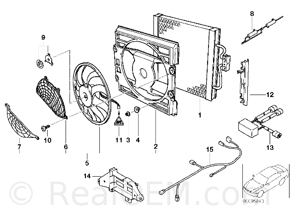

E39 530d negriežas kondiškas ventilators (pati kondiška strādā) - kas tur būtu jāmaina? pats ventilators, vai kāda cita vaina varētu būt?
realoem neuzrādās ventilatora pozīcija vispār!

10 Jun 2011, 11:43:27 HaL rakstīja:
90%, ka pats ventilators beigts, bet jāpamēra vados spriegums, signāls.
Ar kondišku uzmanīgi bez ventilatora- stāvošam neslēdz iekšā.
Reku ir ventilatora kods (facelift)

11 Jun 2011, 16:15:51 Peecis rakstīja:
[img]pikčer[/img]
Part 64546921397 (Pusher fan) was found on the following vehicles:
E39: Details on E39
E39 520d Touring, Europe
E39 520d Sedan, Europe
E39 525d Touring, Europe
E39 525d Sedan, Europe
E39 530d Touring, Europe
E39 530d Sedan, Europe
man e39niekam ar nerubīja tas venķiks ...
arī pie +30 grādiem ārā un karstu 'atvilktu' motoru uz vietas staavot saldēja (kad salōnā arī max cold uzlikts ... mufta tad gan bij sasleegusies un sagāzējos skanēja kā gaziks
bet kad pērk tad tur jaaskataas - viņi tur 3 veidi - ar 2, 3 vai 4 vadiem
