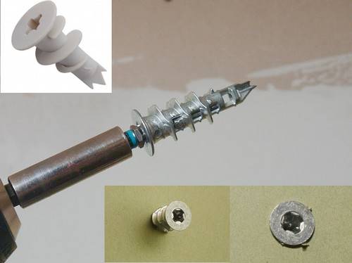

Man vajag pieskruvēt TV turētāju pie sienas, bet tur ir reģipša siena. Reģispis ir hvz ar cik lielu atstarpi no betona/ķieģeļu sienas - drošvien kaut kads standarts. Jautājums ir: ar kādām skruvēm skruvēt un kā labāk piemontēt TV pie tādas sienas.
Tagad ir piemontēts pie betona sienas, tur viss bija forši, izurbu, ieliku dibeļus un pieskruvēju.. man tas reģispsis biedē un tā atstarpe starp sienu..
Skrūvē ar "lietussargs" tipa skrūvēm. Tik ja kkas noies greizi (neprecīzi piemērīsi utt) tad ārā no reģipša sienas bez izlaušanas nedabūsi.
Pats sev tā skrūvēju skapīšus, turās labi, un var noturēt lielu svaru.

Par TV pie riģipša sienas.
Būtu ļoti ieteicams stiprinājumus trāpīt profilos, nevis tikai riģipša loksnēs.

Kur problēma izmantot reģipša dibeļus?

Kuršos ir speciāli patentēti stiprinājumu reģipsim, paredzēti 120 kg svaram. Reģipša dībeļi un tulpītes ir sprīdīši, salīdzinot ar šiem.

20 Jan 2015, 13:11:56 Karluca rakstīja:
nemaz tik viegli nav TV pārlikt
Tas orģinālās skruves ir tādas kārtīgās, tur toč 120 kg tur tas stiprinājums, bet nu ar to rēģispsi ir auzas.. es jau neesmu nekads meistars uz tadam lietām, būs jameklē tas speciālas skruves..

20 Jan 2015, 12:42:10 RH rakstīja:
Tak ar šitiem man tas TV nokritīs vienaa dienā, vēl siikais dāzreiz aiz vadiem rausta utt..

es skrūvētos tajā betona sienā ar garām skrūvēm un dībeļiem. tv stiprinājumu ar distanceriem pieregulēt līdz ar reģipša plakni.

Tieši tā, tie RH ieteiktie nekam neder. Ar viņiem var gleznu uzkārt, vai lampu pie sienas pielikt, neko vairāk. Vajag tās "tulpītes", ir gan metāla, gan plastmasas.

20 Jan 2015, 14:23:03 Jureks rakstīja:
Kādas auzas.Tie stiprinājumi tur 120 kg. Man pašam uz reģipša sienas turās pamatīga izlietne jau kuro gadu, uz kuras malas sīči reizēm tiek apsēdināti.

Ir arī trešais. Vakarā sabildēšu Kuršos atrodamo stiprinājumu Nomocījos gan ar reģipša dībeļiem, gan ar tā saucamajām "rozītēm". Ja nav žēl Tv, tad jau var ar visādiem dībeļiem mocīties

20 Jan 2015, 14:27:27 Tikai_lasu rakstīja:
ja ar "vajag pieskruvēt TV turētāju pie sienas" tiek domāta grozāma "kāja", kā kafejnīcās, tad vajag niknākus stiprinājumus.
bet, ja tāds plakans "režģis", uz kura uzkarina modernu led tv (kurš sver 15-25kg un kuram virsū ne1 nekāpj), tad RH ieteiktie parastie reģipša ieskrūvējamie dībeļi ir ceļš, kuru iet.
iepr.dzīvoklī vienkārtas reģipša sienā tādus smuki ieskrūvēju, uzkāru tv un 2 gadus noturējās bez jaut. noskrūvēju turētāju, visi dībeļi vietā
tik depo nevaig metāla dībeļus, kaukādi sū

Tv var likt uz tām pašām tulpītēm. Pašam stāv pielikta 35kg plazma pie reģipša ar plastmasas dībeļiem. T.i., pie dībeļiem 7 vietās stiprinās metāla lenķis un uz tā ir uzkarināts TV.
Tā kā slodze ir uz leju, tad nekas tur nenokritīs, ja tiktu rauts uz āru, tad varētu būt problēmas ar turēšanos.

Džeki jus man te galvu nesajaucat
Pūčuk, nu man ir tas režģis,kas grozas uz augšu un uz leju, bet viņš pats ir diezgan pasmags, orģināli nāca līdzi tādas pamatīgas skruves, tās tagad ir betona sienā. TV 42" Led. Tie rēģipša dībeļi nu galīgi neliekas uzticami..
Vakar tieši sruvejo tos rēģipša dibeļus priekš pakarināmajiem draudzenes somiņām, nu tur ir ok, bet TV... :Shura:
