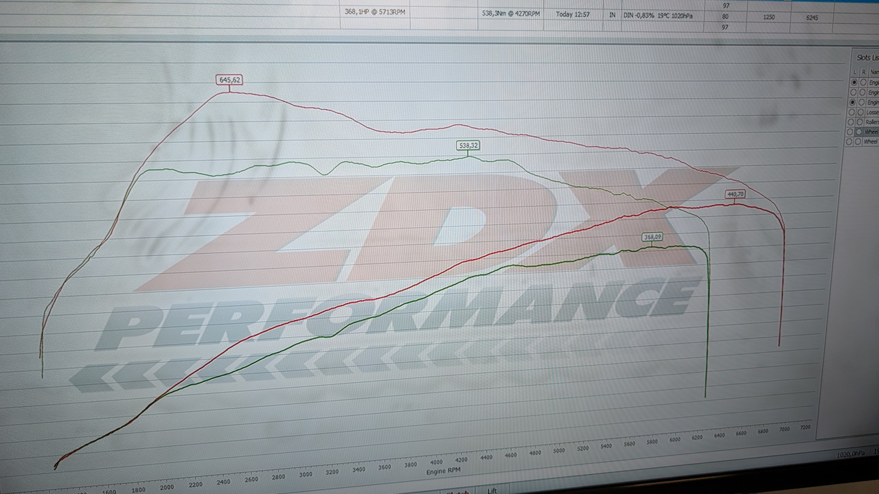

Chip tuning. Nedaudz par datiem

Degmaisiijums ir korekts, bet ir misfires!
tev taisnība, bija misfires, bet tur Vems stāv un regulēja līkrocis, bija "tukšumi" un līdz ar to misfires, tie mērījumi ir no 2020.g., pēc tam viens cits saregulēja kā jābūt un arī ieplūdes kolektora mainīgo "ģeometriju" tagad Vems māk kustināt, tur gan vaakuma vadība, it kā nekas sarežģīts, bet pirmajam nebija pa spēkam. tagad nav sanācis uz tehnisko apskati aizbraukt, jo motormuzeja "jaunā" lēmēju komisija telefoniski pateica, ka VS statusu nepagarināšot, un kaut kā ļeņins maksāt 600eur par to.

Kaross
30. Nov 2025, 12:32 #115
Kopš: 21. Oct 2004
Ziņojumi: 4555
Atkal profesors ir paspīdējis, mēģinot kārtējo reizi sagrozīt faktus sev pa labu. Kā jau īstam narcisam pienākas.
Tēma: https://azzyaaajjj.blogspot.com/2025/11/chip-tu...-par-datiem.html
Iepriekšējos rakstos gudri stāstīja, ka BMW visu smalki aprēķinājuši un griezi nepiedāvā tik lielu, jo viņa super auto ir manuālā kārba un visi tūninga speci ir lohi. Tagad apskatot mana auto griezes līkni, izrādās, ka grieze tomēr ir par maz. Der tikai automatām. Viņa super manuālim tā būs par mazu un pieaugums ir tikai 70Nm. Tas nekas, ka galā tie ir pat 120Nm pie 5500rpm
Vetsīt, tu esi klauns tīņa ādā.
Izstāstīšu elementāru lietu. Tos milzīgos Nm startā panāk paceļot turbo spiedienu, kas šajā gadījuma vispār nav vajadzīgs. Man nav vajadzīgi tie +150 un vairāk Nm, lai gan to pilnīgi brīvi varu realizēt. Par to var pārliecināties šajā jaudas stenda izdrukā. 645Nm pie 2400Rpm. Testam paskatījos cik var dabūt ar stock turbo. Tikai patīkamākam paātrinājumam, vienmērīgākam ir nepieciešams tas griezes momenta "plaukts". Nav tie muļķīgie dīzeļa Nm startā, kas tiešām ir kā sitiens pa transmisiju. Tāpēc turbo spiediens tiek ļoti vienmērīgi celts, startā atstājot stock spiedienu.
Mēgīni vēl, tev nesanāk.
Tad kā tagad sanāk. Griezes moments pie 2400rpm ir +200Nm. Nu tas īstais brīdis, kad tavam auto max vajadzīgais apgriezienu diapazons. Kas tagad? Grieze ir pietiekoši vai jau var padaudz? Vai tomēr atkal kaut kas ir nepareizi?
[ Šo ziņu laboja Kaross, 30 Nov 2025, 12:34:44 ]

Elna
30. Nov 2025, 14:19 #116
Kopš: 09. Jan 2022
Ziņojumi: 562
30 Nov 2025, 12:32:07 @Kaross rakstīja:
nociteeshu, lai shis shedevrs nepazuud.
