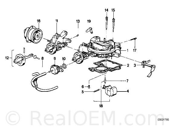

karburatoram tukšgaiu regulē elekropneimo bundulis, kas ir pie droseļvārsta svirām. Pārbaudi pienākošās vakuuma trubiņas. Tut pomņu, tut ņipomņu, bet defaltā atspere spieda droseļvārstu vaļā, un elektroklapani tur regulēja vakuumu tajā bundulī, kas savukārt kustināja visu to sviru. Vispirms pārbaudi to visu.
Tad vēl tai svirai galā ir gala slēdzis, pārbaudi - tad vēl droseļvārsta stāvokļa devējs.
